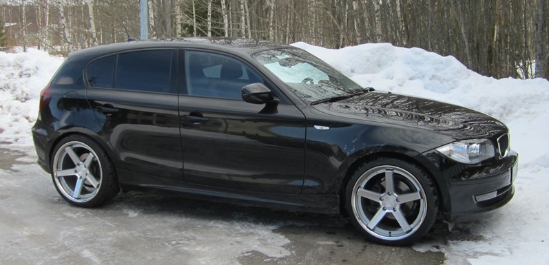

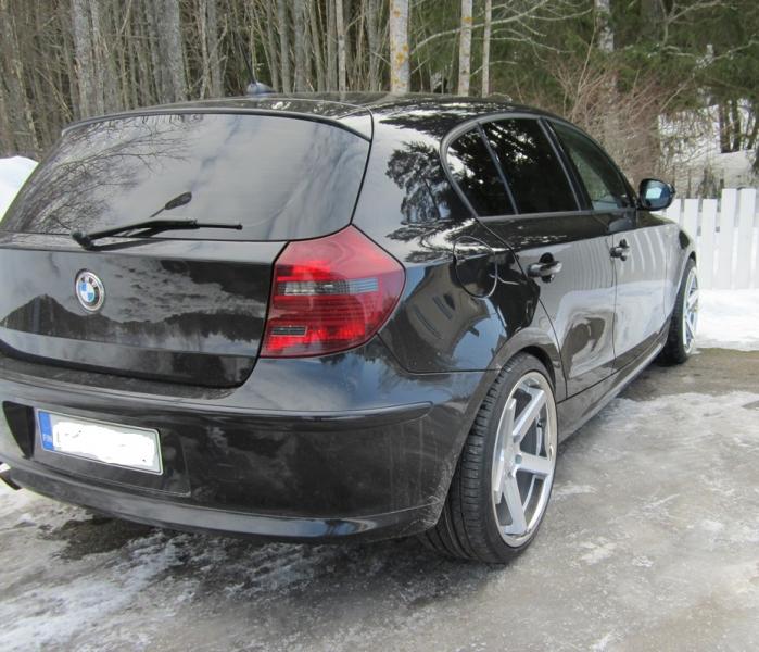

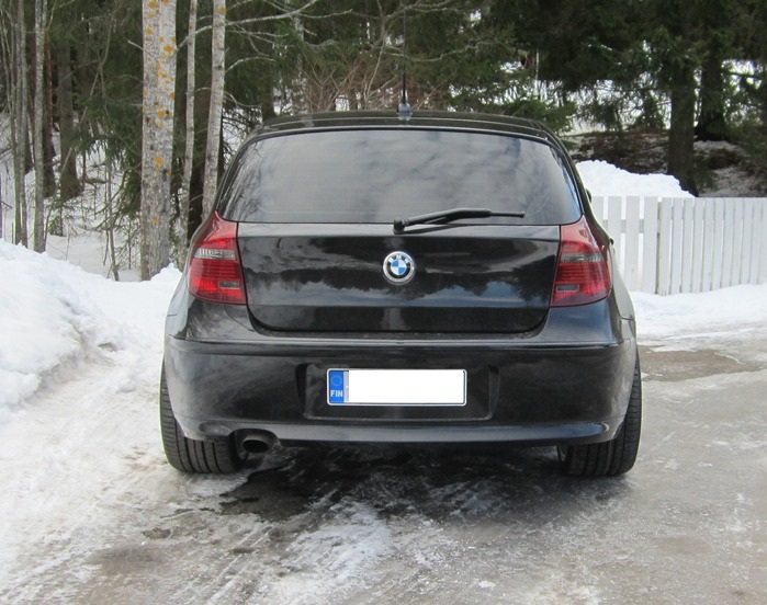

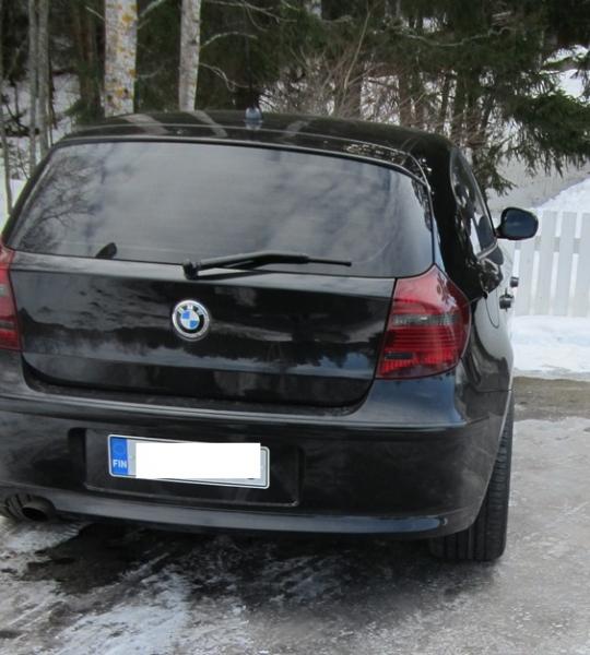

    Noniin,
    Nyt uskallettiin laitta tuo em. uusi setti alle. Tiet on mukavasti jo sulanut/kuivunut.
    Itse olin loppuun asti tuon ET35:n mahtumisesta skeptinen. Hyvin mahtui. Maahantuoja oli siis oikeassa.
    Pienempi ET tuo mukavasti vähän lisää concavea vanteeseen.
    Concavea on mielestäni ihan hyvin 1 sarjalaisen vanteiksi, eikä puolatakaan tule huulen ulkopuolelle kuten bemu2000 manaili. Kovin kummosta concavea ei 1:een varmasti saakkaan, mutta varsinkin tuo 9½" takavanne näyttää mun silmään hyvälle. Kuvia alla.
    Nuo kumitkin tuntuisi aikas hyviltä lyhyen ajon jälkeen.
    Miten muuten saatte noi kuvat isona suoraan viestiin? Koitin foorumin ohjeilla tehdä, mutta ei onnistunut millään. Tullut sen verran vähän foorumille kirjoitettua että oon aika kädetön näissä...
    Kuvat näkyy hyvin.
    Ihan jees , huutaa madallusta mun mielestäni jolla korjaantuis kaaren ja vanteen irvistely.
    Etuvanteiden ET sais olla suurempi, takavanteiden ET mun mielestä hiinäjahiinä onko ok vai ei.
    Pakko taputtaa itseään selkään etten hommannut mustina kyseisiä vanteita viime keväänä juuri tuon ET:n takia joten sanoisin että paras combo on 18" ja 19" tuumaisissa on eteen: 8,5" leveä ET40 taakse: 9,5" leveä ET45
    Anteeksi että kritisoin.

    Originally posted by jonihei View Post
    Hyvä kuulla vahvistusta tuolle ET 35 sopivuudelle. Juteltiin eilen taas asiasta myyjän kanssa joka oli keskustellut uudemman kerran maahantuojan kanssa joka oli sanonut että 35 mahtuu kyllä ja on parempi ulkonäöllisesti. Juurikin tuo mainitsemasi concaven puute ja puolien ulostulo isommalla ET:llä vie pois sitä lookia mikä vanteille on haluttu. Vaikka eihän se 10 mm paljoa ole, mutta merkityksellinen kuitenkin. Liikkeessä jossa asioin oli esillä samainen vanne 35 ET:llä ja ainakin se näytti hyvältä.
    Olen tykästynyt ehkä eniten juuri tuohon Stanceen ja koska myyjä ja maahantuojakin takaa! että mahtuu 35:llä niin ehdottomasti sitten sillä otan. Eli taitaa mennä tänään tilaukseen myyjän ja maahantuojan suosittelemalla setupilla: E 19"/8,5" ET35 225/35, T 19"/9,5", ET35 255/30. kumeiksi Contin SportContact 5P.
    Noniin,
