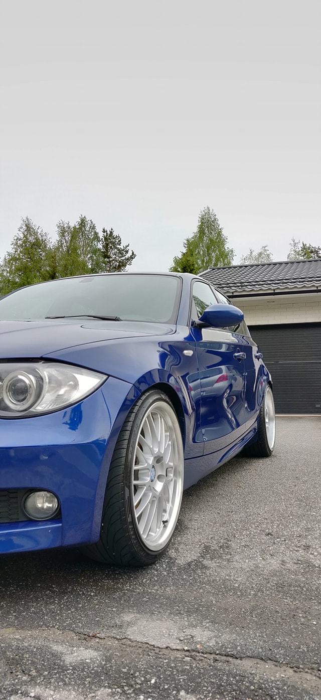

    Se tärkein puuttuu, eli ET luvut...

    Täälä on e87 130i M-Sportissa Beyern Mesh 8,5x19 ET40 ja 9,5x 19 ET45. Renkaina 235/35 ja 265/30, kaaret mankeloitu, alustana tuliterä Bilstein B8 + Eibach Sportline -50/-35.
    Ei raavi mihinkään ja näyttää omaan silmään hyvältä. Renkaina oli aiemmin kiina coileilla ja matalammalla stancella 225/35 ja 255/30 mutta omaan silmään liian venyt. Toki rengasmerkkikin vaihtui uuden alustan myötä.
