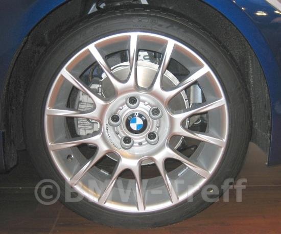

                    Onko jotai syytä ettet valitse jotain oem vannetta? Esim. style 216 on aivan mahtavan näköinen.
                    Mut jos noista olis pakko valita ni jompikumpi ekasta kahdesta.

                      Scyber, Onhan tuo Styling 216 ihan nätti, mutta haluan että vanne on mahdollisimman "avonainen". Tuossa 216:ssa on keskiön ympärillä liikaa tavaraa ja reunatkin aika paksut minun makuun. Tällä hetkellä mulla on alla Style 360, ja niissä "ärsyttää" juuri tuo edellä mainitsemani seikka.
