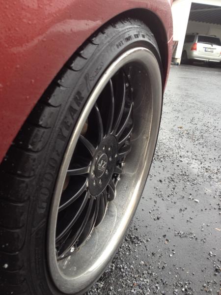

              Siinä mun takavanne JZ Dynamic 19" 9,5" 255/30/18 .. ET:tä en tähän hätään muista vaikka vasta eilen laitoin alle.. Vanteet on edellisen omistajan hankkimat.. Ei tuntuis hankaavan kovin herkästi, yritetty on..

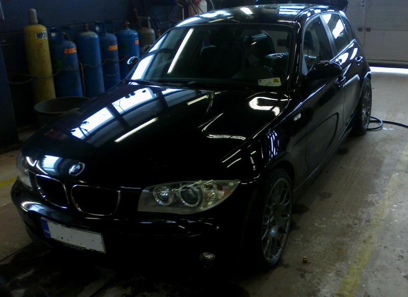

                      120d
                      225/40-18 ja 255/35-18 renkaat 8,5 vanteella ET35. Autossa tehtaan alustasarja ja takana hipsii kaariin vähän suuremmissa montuissa.
                      Huono kuva...

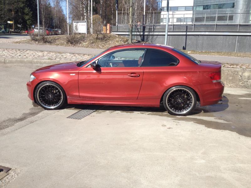

                        Tuossa vielä tännekkin tämä sama kuva jonka postasin jo tuonne showroomin ketjuun.. Eli vanteet 19" JZ-dynamicsit edessä 8" leveet 225/35 ja takana 9,5" leveät 255/30.. Ei raavi mistään vaikka melko tontissa ollaan jo..

                          Oliko sulla joku alusta tuossa alla. Hyvältä näyttää.

                            Eibachin Pro Street S..

                              Mitkä on ET luvut noissa?
