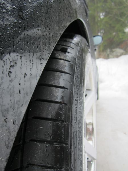

              Tässä kuvia keväältä huTsun lainaamasta viestini autosta. Eli siis kuvissa on kaikissa edessä aina ET 35, toisissa kuvissa takana ET 35 ja toisissa 45. Kuvien nimistä selviää mikä on mikin. Kumit kaikissa 255-30-19 / 225-35-19.
              Kullakin on tietysti oma makunsa siitä, miten tykkää renkaansa istuvan autossaan, mutta itse edelleen pitäydyn tuossa lainatussa viestissäni antamassani suosituksessa.
