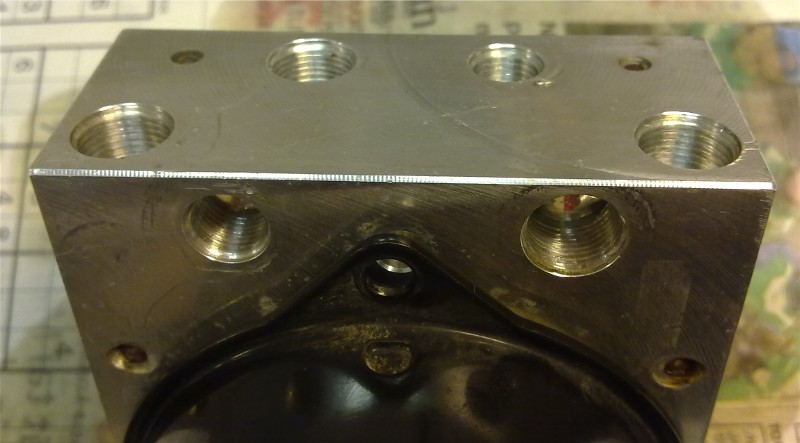

              Joo hydrauliikka osahan toi vaan on ja vertailin tossa BMW:n osaa Hondan vastaavaan ja samalta näyttää paitsi, että 2kpl jarruputkien liittimen kierteitä on BMW:ssä Hondaa isompia eli vaatisi muutokset niihin. Ei toki mahdoton juttu.
                Pystyisitkö laittamaan kuvaa tuosta BMW:n osasta ja mittoja niistä jarruputkien liitoksista. Pystyisin vertaamaan tuohon aiemmin mainitsemaani Fokkerin hydrauliikkaosaan. Tämä BMW:n osa olisi huomattavasti edullisempi kuin Wetterin Fordiin tarjoama (~700€).

                  Nuo isommat liitokset on tuosta hätäsesti mitattuna n.12mm ja pienemmät 9mm? Noiden putkien erothan voi korjata tekemällä väliin hyhyet jarruputket sopivilla päillä ja ne sitte kiinni alkureäsiin putkiin jarruputken jatkoilla.

                    Kiitoksia! Näyttää nuo liitokset tosiaan olevan erilaiset.

                                Fokkerin hydrauliikkaosa tuli tänään ja ähersin sen paikalleen. ESP-valo sammui ilman kalibrointiakin. Pitää kuitenkin vielä käydä ilmaamassa piuhan päässä ja samalla varmuuden vuoksi anturin kalibrointi, mistä oli myös ohjeistuksessa maininta. Paketin mukana oli monistettu vaihto-ohje ja maininta myös tuosta nimenomaisesta paineanturin vikakoodista. Nyt kun tuon osan sai lähempään tarkasteluun, niin näyttää olevan 1:1 BMW:n osan kanssa. Pienemmät putkiliitokset 10 mm (ulkokierteen ulkohalk.), suuremmat 12 mm. Ford osanumero 1692659, hinta 185€.
