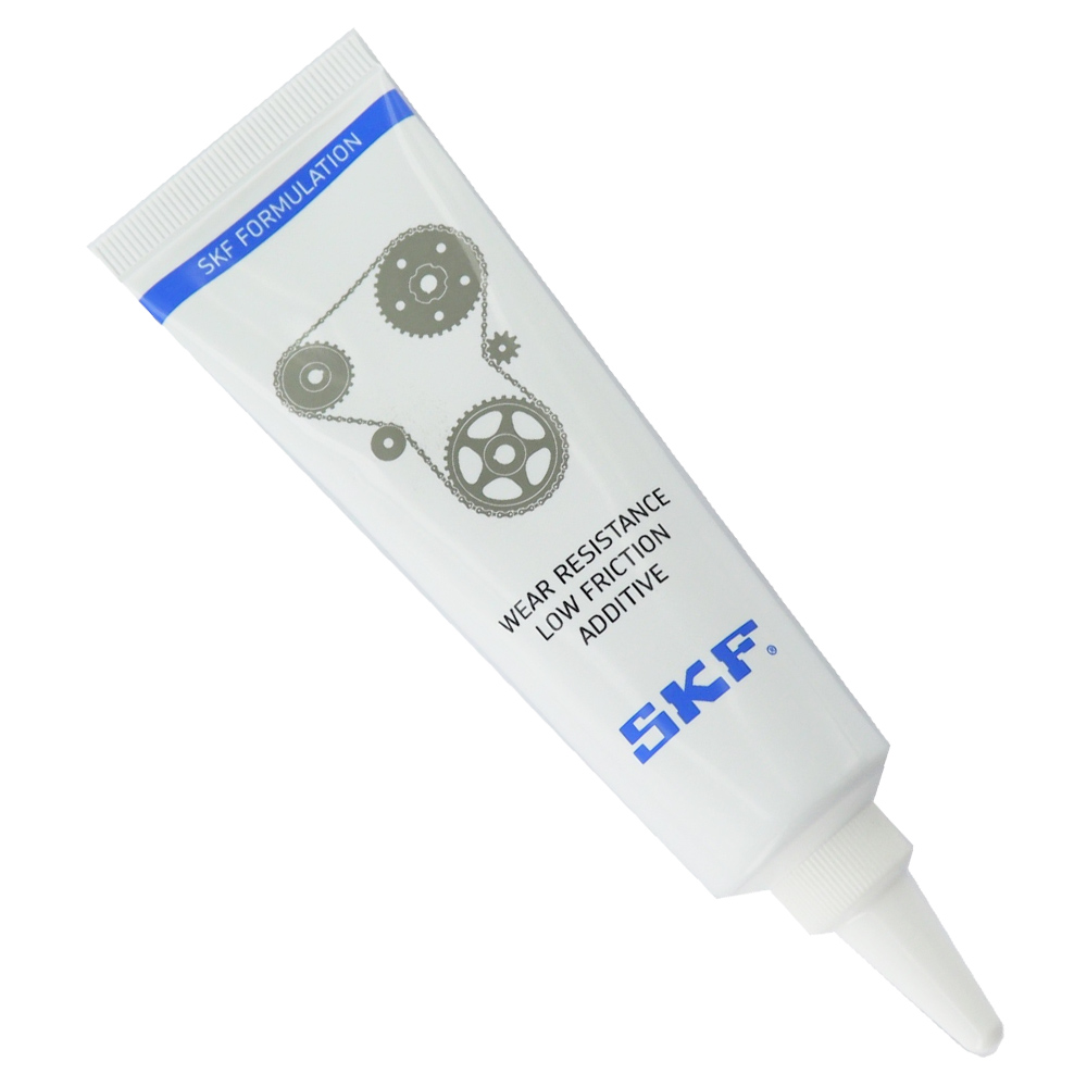

                    Tossa on esimerkki, missä aika kattava paketti tarvikkeita jakopäätä varten:
                    Osanumero: VKML88005 ٠ Jakoketjusarja ٠ Merkki: SKF ٠ Toimitusaika: 1-3 pv ٠ Edulliset varaosat rekisterinumerolla ٠ Kotimainen verkkokauppa
                    Tarkasta sopivuus vielä omaan autoon rek.nrolla hakemalla, ja jos tarvikeosat käy.
                    Onko muuten porukoilla kokemuksia tai tietoa kestävyydestä oem vs. 'laadukas tarvike' (Dayco, SKF.. ) ?
                    OEM jos ottaa marmorilta, niin silloin ainakin tulee viimeisimmät versiot?
                    Oletettavasti kun noita osia on jokusen kerran päivitetty..
