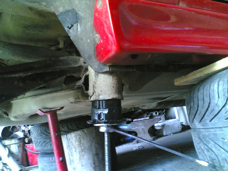

                            E30 takakelkan puslat!
                            Nyt rupeee pää palaa totaallisesti, ton puslan vaihdon kanssa. Iso takakelkan pusla lähti ihan hyvin pois ulosvetäjällä, mutta nyt kun laitoin uuden puslan niin sitä ei saa paikalle ei sitten millään! Ne urat ovat kohillaan siellä ja nyt on tungettu rasvaa sun muuta niin perkeleesti sinne ja se reikäkin putsattu, mutta ei mee ees tunkkaamalla! Kokeiltu myös laittaa siihen varteen ketju vastaan ja tunkkaa ylös ,mutta ei auto nousee vaan ilmaan, joku 2cm pusla on mennyt sisälle päin. Onko jotain vinkkejä viellä miten sen saisi sinne? vai onko koko perän purkaus pakko tehdä, kiirekkin olisi autoa huomenna tarvittaisiin

                              #29
                              Näin tein itse ja pohjaan meni kun...
                              Takakelkan ja auton väliin sopiva holkki jottei pusla pohjaa runkoon. Vedät sitten kierretangolla koko paketin kasaan.
                              Ite löysin jonkun vanhan tratktorin ulosoton kartiolaakerin joka natsasi suoraan sinne väliin.
                              Liukastetta voisi myös käyttää
                              Irroituksessa piti käyttää pilliä ja rautaputkea.

                                #30
                                Yleensä se ongelma on saada vanhat pois. Ruuvinpenkissä menee helposti, mutta vaatii palkin irroittamisen.
                                Tämä lienee paras ratkaisu, sen tnukin voit ihan suosiolla unohtaa.
                                Kuvat on FAQ osiosta e34 puolelta, mutta toimivat e30 tapauksessakin.
