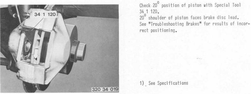

                        Taas sarjassamme ehkä tyhmiä kysymyksiä mutta, eikös ollut niin että etujarrusatuloiden mäntien asennolla ollut joku merkitys? Etu jarrut laahasi ihan p#rkeleesti ennen ku purin pois, männät kyllä liikkuu ihan kivuttomasti joten tuskin on muitakaan vaihtoehtoja?

                          Juu on,mutta todennäköisempää on jumittavat palat,jos jää laahaamaan ja männät liikkuvat virheettömästi.

                            jees kiitos näistä, katsotaan jos vika löytyisi..
