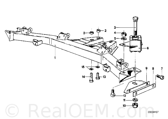

    Originally posted by Eepo View Post
    osa nro 4 stefan kokoa tarviis, näköjään taas puuttuu osia jotka estää niputuksen
    -Harley Davidson Sportster - 89-
    -Harley Davidson softail -89-
    -Suzuki PV50 -86-
    • basso72
      • Dec 2004
      • 1837
      • Ylä-Pinsiö
      #797
      Varmaan 323i kynkkiin? 62x42x7
      Kaikissa meissä asuu pieni M115.

        #798
        jep, Nyt kun järjellä ajattelee niin laakerin koostahan tuon olisi voinut päätellä

                    Originally posted by Latvis_ View Post
                    Tuliko tuo iso pusla (osa6) tuolla tavalla takapalkin päälle ja korkeampi osa ylöspäin?
                    ..ja osa 4 + 12 kiristysmomentti?
                      Juu, sehän ei edes sovi alapuolelle :think Ja tiedäthän että o. ja v. on eri osat eli peilikuvat toisiinsa nähden.

                        Tattis.
                        Mielestäni meni myös alapuolelle kun pyörittelin niitä...:think
                        No nyt ainakin tiedän kummalle laitan.

                          Juu, sehän ei edes sovi alapuolelle.
                          Molemmissa purkamissani takakelkoissa puslat on ollu kiinni poikkipalkin alapuolella
                            Juuri noin. Harmaa pusla vasen,musta oikea. 4+12 81-90Nm.

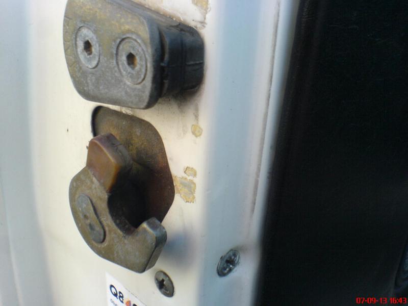

                              Vääntäkääpäs tyhmälle rautanarusta miten tuota oven lukkoa säädetään, kun kuskin ovi sulkeutuu huonosti. Tuosta kuvan mukaan kun räknää, niin näyttäisi hinkkaavan kiinni vastakappaleeseen. Ruuvailin noita osia irti ja ihmettelin aikani, mutta en älynnyt miten noita passaillaan keskenään.
                              Eikös noissa jotain säätövaroja pitäisi olla?
                                Ei oven puolella ole säätöä,säädä sitä vastakappaletta korin puolella.
