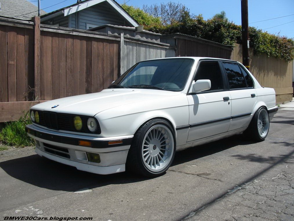

                Löytyykö e30:iin Alpina tyylistä vannetta huulella? Jos löytyy niin mistä?

                      Miten istuu vanteet tällaisilla spekseille e30een?
                      eteen 8x16 et 30
                      taakse 9x16 et 30
                      Wir sind miteinander, nicht gegeneinander
                        eteen 8x16 et 30
                        taakse 9x16 et 30
                        edessä 90% varmuudella ottaa toppaan kiinni
                            BBS RS:t olis hakusessa. Näitä tuli katsottua.
                            Mikähän olis "hyvä" et jos vanteiden leveys on tuo edellä mainittu.
                            Mankelointi hommat ei kiinnosta
                            osta pois vaan. sovitat ja sitten levike paloja tarpeen mukaan paljon helpompi lisätä millejä lätkillä kuin sorvauttaa niitä vanteesta pois
                            et tarttis olla noilla leveyksillä noin 15-20 edessä ja 20-25 takana tuo 30 voi taakse mahtua mutta:think
                            nä on nyt sille isommalle tolpalle (sigusta päätellen sellaiseen tulossa)
                              eteen 8x16 et 30
                              taakse 9x16 et 30
                              Takana ottaa siihen ylös jousilautaseen kiinni vanne. 15mm spacerit väliin niin homma on bueno. Ja joo laittaisin eteenkin 10-15mm spacerit.
