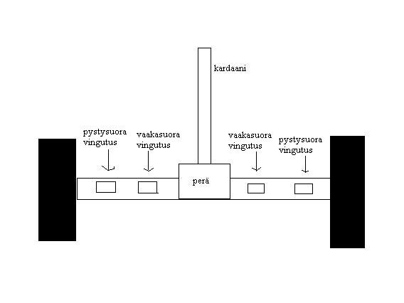

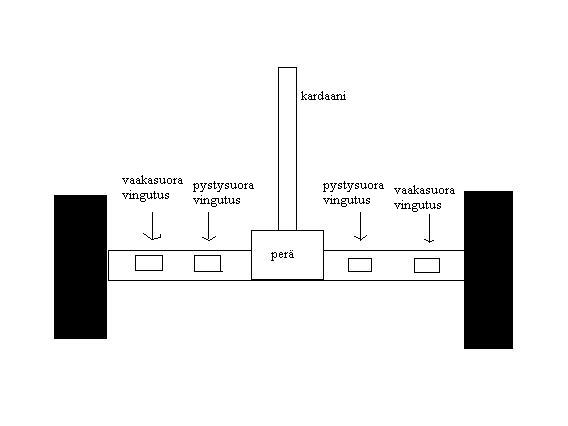

          ^Samaa olen miettinyt. Seuraavasta kysymyksestä tulisi todella pitkä ja epäselvä, joten tekaisin havainnollistavia (ja aika pelkistettyjä) kuvia. Eli nuolten osoittamat kohdat kuvaavat kiinnikkeitä. Eli kiinnikkeiden viilaussuuntia haetaan kuvilla. Onko järjestyksellä väliä?
          edit: vastaanpa itselleni. Tämän perusteella uloimpiin kiinnikkeisiin tehdään vaakasuora ja sisempiin pystysuora säätö.
            Järjestyksellä ei ole väliä eli noista toimii kumpi kuva vaan, valokuvassa olevassa perässä on reiät kaikissa kiinnityspisteissä pystysuorassa joten auraussäätö on jääny kaverilta rakentamatta.

                Kuvissa olevassa palkissa on ainoastaan camber-säätö. Itse tein sisempiin pystysuorat ja ulompiin vaakasuorat kolot. Toimii, suosittelen
