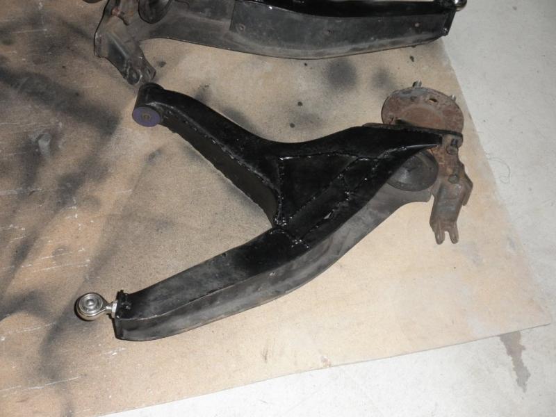

                                Tuossa on yksi kokeiltu ratkaisu. Camber hidas säätää, koska se tehtiin shimmeillä ( nivelen pultti on siis pystyssä, ei vaaka-asennossa ). Auraus voisi säätyä perinteisellä epäkeskomenetelmällä.
