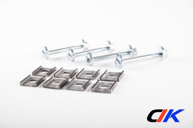

            Myikö joku tällä foorumilla niitä camber säätöön tarvittavia latikoita mitkä tulee hitsaamalla taka-akseliin? Tai mistä niitä saa?
            Nostanpa vielä tätä aihetta, tosiaan OEM pultit maksaa paljon joten itse ostin Saksan eBaysta tämän setin jossa tulee ei-OEM pultit mukana (89 eur posteineen sis pultit) eikä valittamista. Osilla sai toimivat camber- ja auraussäädöt tehtyä, säätövaraa tuli 7 mm. Pultit ja mutterit on sähkösinkittyä joten maalasin vielä päältä, mutterin alle tuleva prikka oli jonkun laatuista rosteria. Pultteja ei tarvinnut pätkiä, sopi E30:iin hyvin just sellaisenaan.

                      #160
                      Meinasin ton setin myös ostaa. Onko kuvaa kuinka nuo lätkät asensit, että saa toimivat säädöt? En löytänyt ainakaan topicista yhtään kuvaa miten nuo lätkät kannattaa laittaa
                        Tästä on paljon keskusteltu ja parhaan lopputuloksen saa kun käyttää auton kulmissa ensin ja sen mukaan hitsaa ne. Noi palkit ja kynkät on 30vuoden jälkeen yksilöitä.
                        Lähtökohtaisesti kuitenkin pysty säätö eli camper sisäpäähän eli lähemmäs perää ja niin että kaikki säätö on väh. Alkuperäisestä ylöspäin. Eli pyörä menisi pystympään.
                        Jos et jostain syystä päädy nostamaan autoa että pitäisi saada lisää - kulmaa
                        Ulkopää sitten vaakaan. Tästä väitelty enemmän ja auton korkeus vaikuttaa säädön tarpeeseen.
                        Tämäkin kannattaa mitata vaikka koti konstein ensin pienellä kuormalla (parempi vetopito) niin tietää oman tarpeen. Auraako vai harittaako
                        DTM paikoillaan sitten kannattaa tehdä toisinpäin. Ihan siitä syystä että siellä on yksi säätö enemmän
                              Tuolla on muutama kuva:
                              https://petrolhead.kuvat.fi/kuvat/E3...akseli+säädöt/
                              Viimeisin auto johon tein säädöt oli omani. Vasemmalla jompkkumpi säätö loppui kesken ennenkun tavoitearvo saavutettiin. Pitäs ostaa ja asentaa epäkeskohelat kun saisi aikaiseksi.
                                Laitoin pari kk aiemman mittauksen perusteella cabersäädön sisemmäs ja säätövarat molempiin suuntiin tasan, auraussäätö ulommas ja säätövara vakiosta lisää aurausta. Mulla lähtötilannemittauksessa camber suht ok ja lievä haritus, mutta en huomioinut että uudet madallusjouset ei vielä asettuneet ja perä tavallista korkeammalla ja ko rengasliike ei mitannut korkeutta ja laittanut asianmukaisesti painoja (ja ohjearvotkin lapussa 325i mukaan vaikka erikseen mainitsin vielä että neliveto).
                                Asiallisessa paikassa säädettynä lopputulos se, että cambersäätö ei sitten aivan riittänytkään, aika hyväksi kuitenkin sai. Eli kannattaa myös se lähtötilannemittaus tehdä paikassa jossa homma osataan ja huomioida itse esim nuo uudet jouset.
