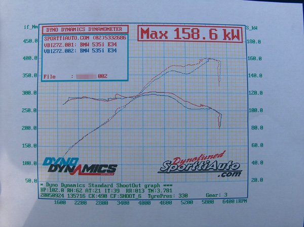

        Tässä kuva siitä dynolapusta:

          Itsekin olin tuolla tapahtumassa ja ehkä tätä eroa suurensi vielä se tosiasia, että jokaisen autolla tehtiin kaksi rykäisyä peräkkäin, mistä se toine rykäisy antoi aina paremmat lukemat. Janne sanoi, että siinä toisessa rykäisyssä vehkeet paremmassa käyntilämpöitilassa, joten siitä tuo parannus.
          Ja siis tässä tapauksessa ensin vedettiin kartiolla, ja sitten pikavaihto ja heti perään vakiolla. Eli luultavasti kartiollakin olisi tulokset hiukan parantunut toisella vedolla. Eli ero olisi hiukan pienentynyt "paperilla", mutta ei siis tosiaan olisi muuttanut käyrän muotoa, eli se katvealue väännössä olisi toki pysynyt.
          Aika moni siellä tuntui rykivän suoraa edestakaisin että sai koneen lämpimäksi, ite lämmitin jopa kumit ettei tuu pito-ongelmia
          Mutta itse asiaan, eli mulla oli ensimmäinen rykäsy se paras. Toisella vedolla alkoi kone olemaan jo "liian" kuuma kun höpistiin siinä välillä ja iso flekti edessä ei ollut silloin päällä... Näitä m30-koneen ihania ominaisuuksia
          EDIT: Ja joku tässä topikissa höpisi noista orkkiskoteloon tulevista "viritys"filttereistä, mulla on gyntterin asentama K&N filsu ja täältä foorumilta tilattu harakirilastu, ja tehot oli vähän yli tehtaan ilmoittaman. Toki alkaa autokin olemaan kohta 20v vanha, joten tyytyväinen täytyy tulokseen olla...

            Originally posted by Tomi T
            Toivottavasti edes joku "vapaavirtaussuodattimen" omistaja/suunnittelija ymmärtää tästä heittää sen jorpakkoon niin paljon kuin vaan kädestä irtoaa.
            Kiitos mielenkiintoisesta testistä threadin aloittajalle!
            Mielenkiintoinen testi kyllä, mutta tässä tapauksessa vertailuun hyödytön, koska kartiota ei ollut millään tavoin koteloitu. Imuilman lämpötila vaikuttaa tehoihin luokkaa ~0,7hv/1.0ºC. Ei välijäähdyttimiäkään ahdettuihin täysin ulkonäön vuoksi asenneta...
                Mutta kuinka monella se täälläkin foorumilla on "kunnolla" koteloitu?? Tuskin monellakaan...

                            Originally posted by NCmotorsport
                            Ens miittiin ohjelmaa. kuka heittää vaparin pisimmälle jorpakkoon
                            olikse muute takapyörältä vai kampiakselilta mitattu toi +12hp tehonlisäys? kuhan kysäsin vaa ei tartte vastata jossei haluu!!
                            • tepi_
                              • Sep 2003
                              • 2182
                              • TKu
                              #44
                              Kyseessä on koneteho,mutta meinaatko että ero olisi eri jos molemmat lukemmat olisi takapyöriltä??
