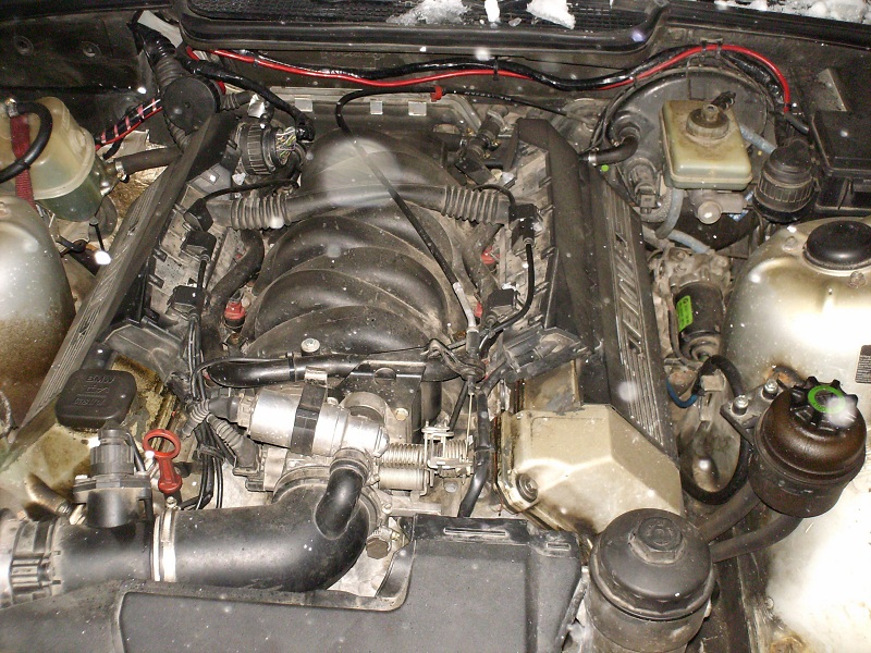

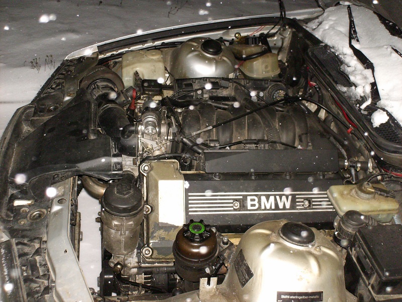

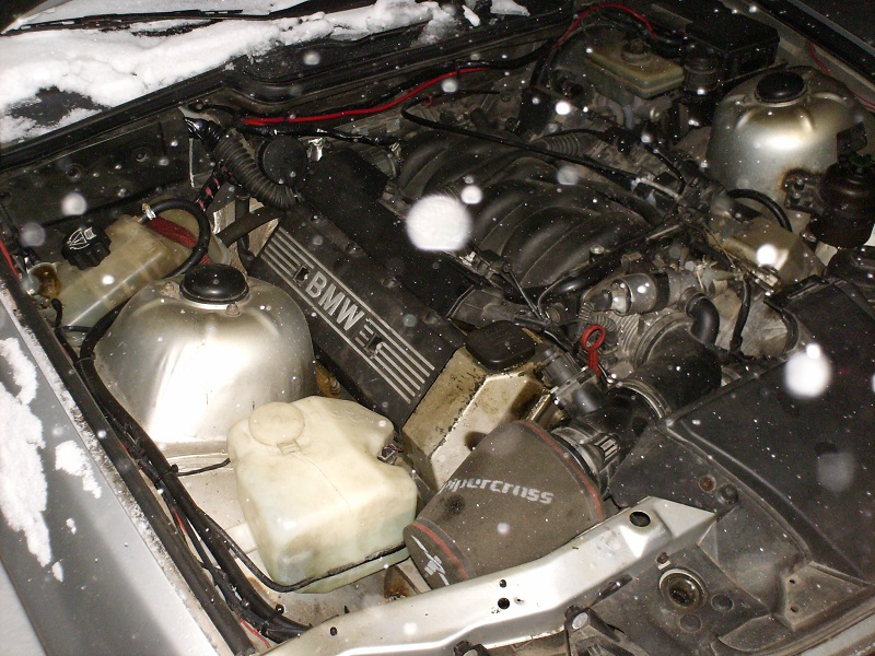

                          #57
                          plaaaaplaaapppllaaal
                          joo onhan se rumasti siellä puuttuu oikeen koneen pältäki koppa
                          mut onneks sentään imusarja ylöspäin kun ei siin kiireessä kerenny katella
                          ja sato luntakin viel kuvia ottaessa

                            On siinä ollut näppitöitä sovitellessa paikoilleen, viitaten edelliseen postaukseen.

                              #59
                              [ATTACH]87510[/ATTACH]
                              [ATTACH]87511[/ATTACH]
                              [ATTACH]87512[/ATTACH]
                              [ATTACH]87513[/ATTACH]
                              Toiset tekee ja toiset kyselee, tuossa on kyllä tehty 55-tunnissa paljon.
