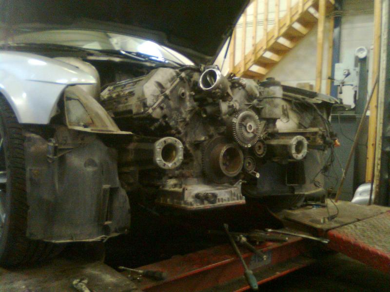

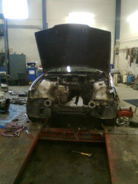

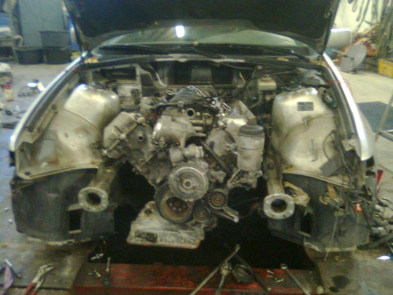

            pari paskaa kännykkä kuvaa
            en aijo väittä että ratkaisut olis parhait , mutta tuntuuvat toimivan .

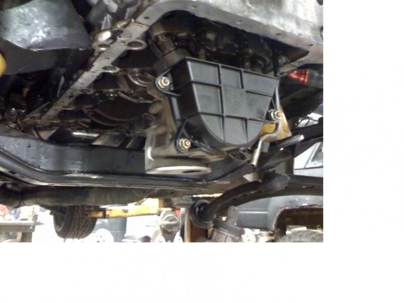

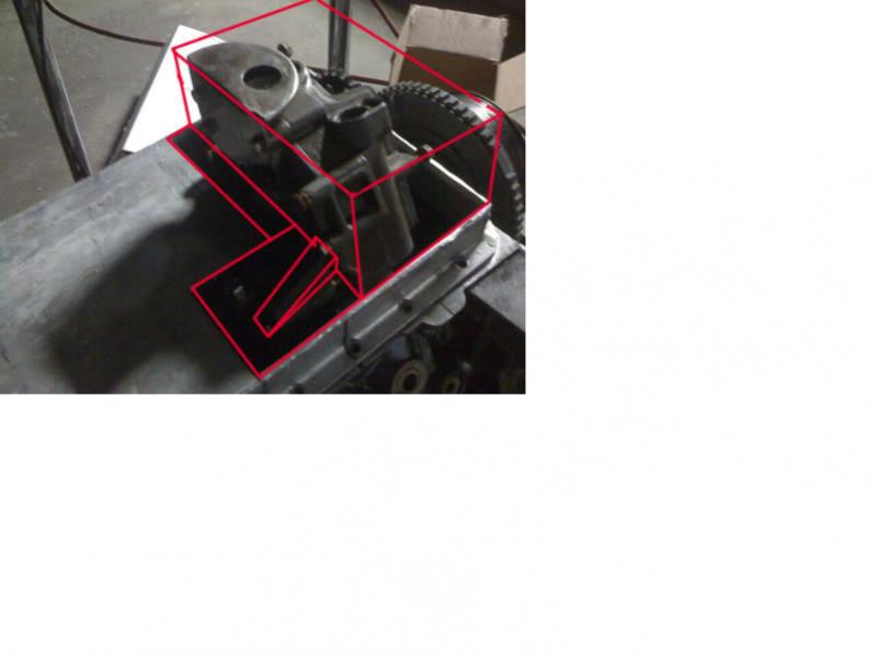

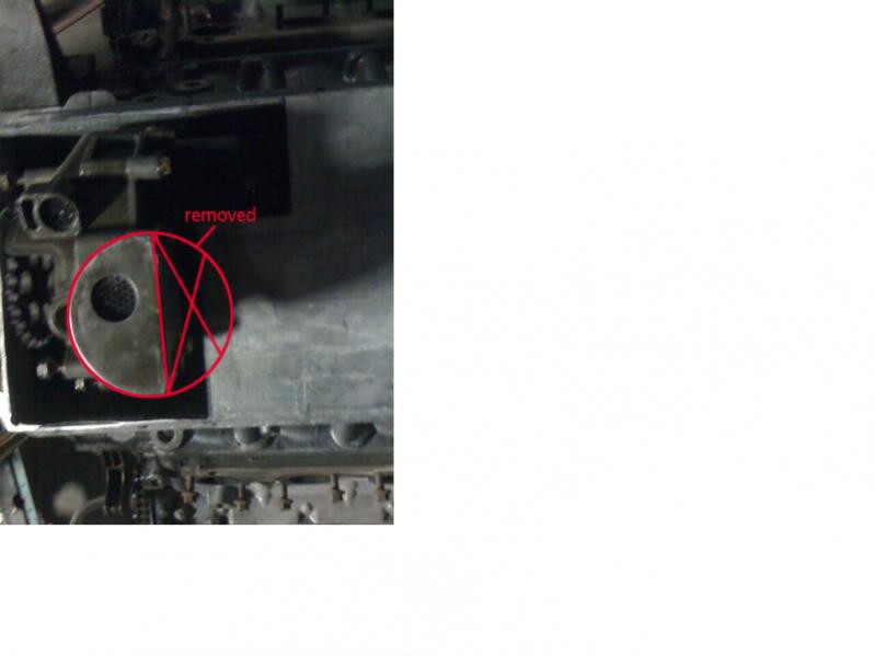

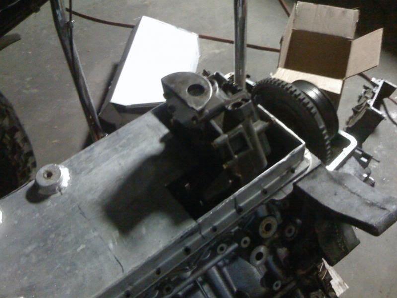

                      öljypohjan ja pumpun tuunaus
                      itse silppusin alkuperäisen ö-pohjan , mut periaate sama kuin kuvissa , pumppu toteutettu just samalla tavalla puolet imusuppilosta pois.
                        [ATTACH]87553[/ATTACH]
                        [ATTACH]87554[/ATTACH]
                        [ATTACH]87555[/ATTACH]
                        [ATTACH]87556[/ATTACH]
                        OUjea..
                        Meiltäpäin..?
                        Kaveri vaan jutteli tuommoisesta ja tuossa tovi sitten kuuntelin kun hopiainen sedan e36 ajeli ohi ja kuulosti varsin mukavalle
                              Aaa..kappas..Tuosta virkosikin itselle muutama lisä idea moiseen.
                              Mikäs laatikko tuon perässä on? Automaagi, manuaali?
