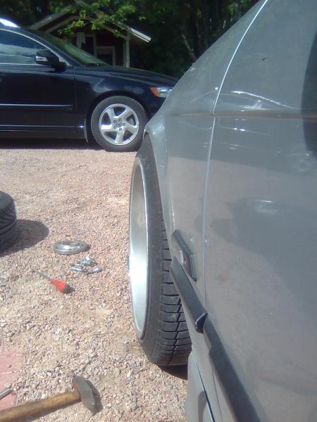

                    • mikkå
                      • Mar 2010
                      • 95
                      • Kajaani
                      #1885
                      Originally posted by Tole View Post
                      Onkos kellään tietoa halppis kumeista et millanen tuo goodride on kesärenkaana ja veny kumina 8,5" vanteelle 205/40/17?
                      itellä oli viimekesän 9" vanteella 205 45 goodride. siinähän se pyörii alla ku muutkin kiinan renkaat mitä on ollut itsellä alla. Venyä voi yrittää havannoida tuosta kuvasta

                                #1890
                                ei tossa ainakaan hirveen suuri toi veny ole
