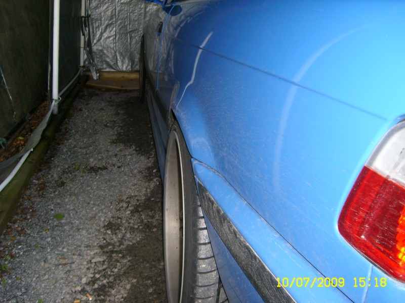

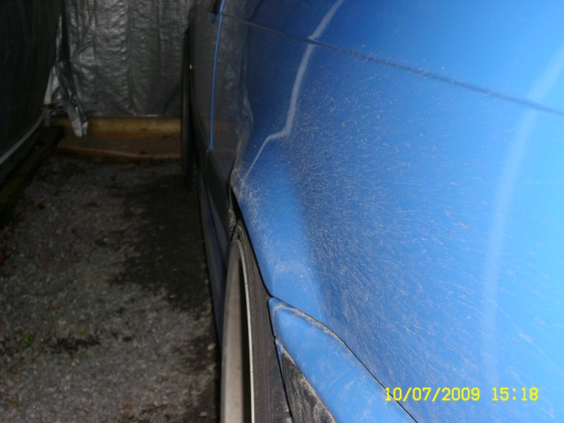

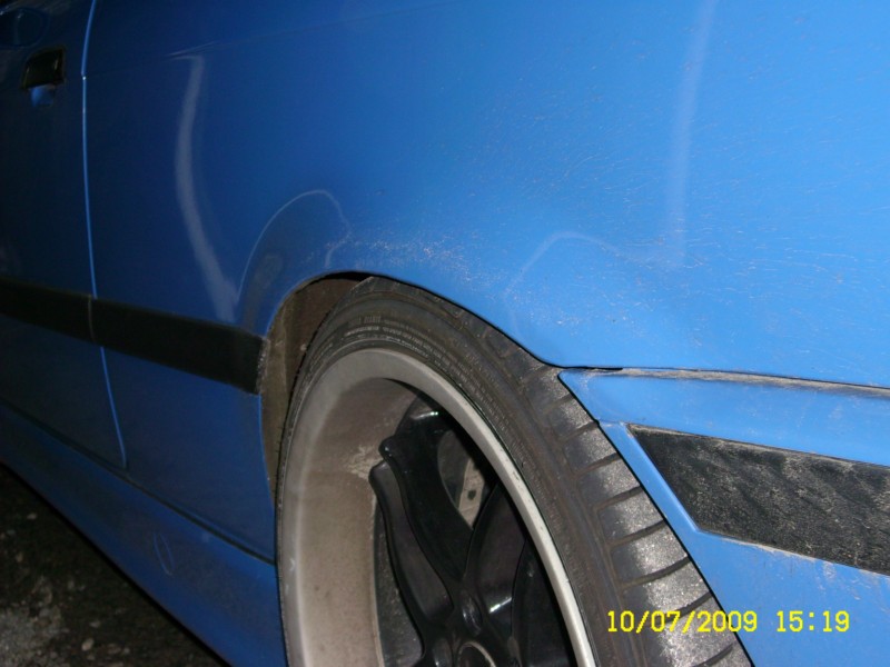

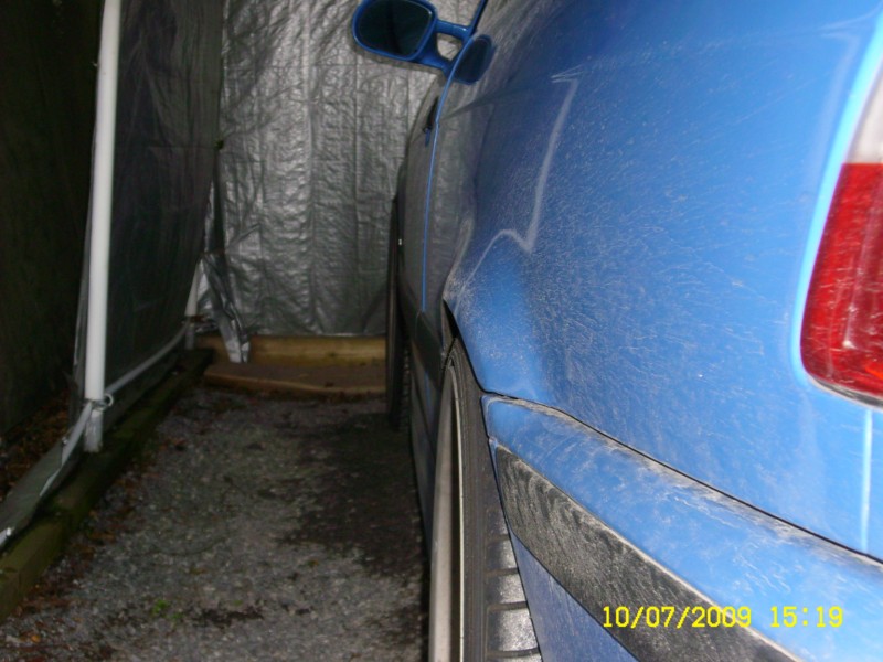

          Paljonko noita kaaria on pokattu? vanne on 10"x19" et40(ei varmaa tietoa) rengas 265/30-19
              aika reilusti on levitetty. siitä voit päätellä, että kaaren ulkopokkauksen pitäisi olla vakiona aikalailla pystysuorassa ja noi alkaa olla lähes sirpit.
