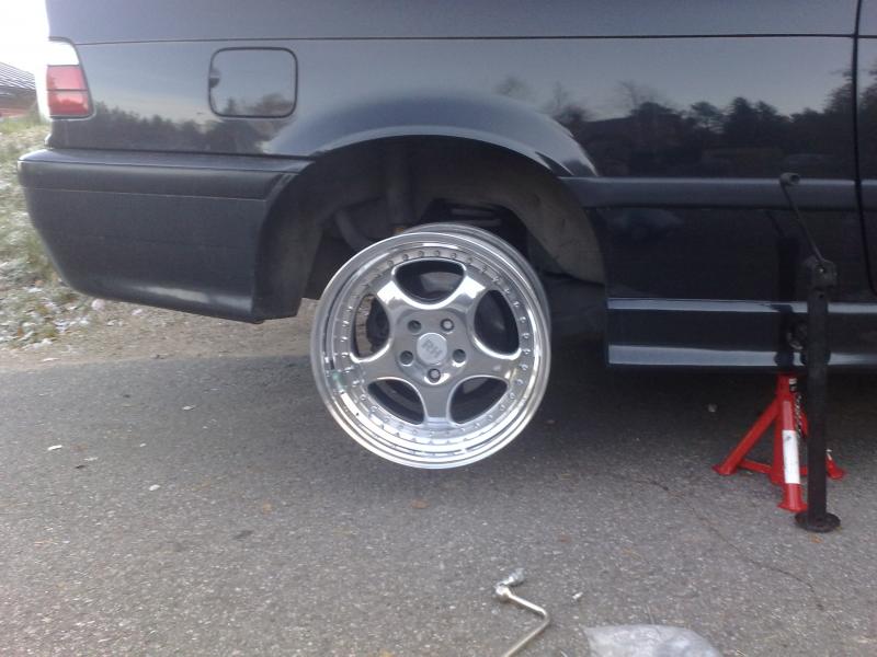

    Tuli soviteltua tulevia kesävanteita alle ja hyvinhän ne näyttäisi takakaariin mahtuvan, ei kait noita tarvitse edes mankeloida?
    Et:21 9.5" 245/35/17 ja perää laskettu 2-3cm.
    E91 lci 330xd.

      Jos ei muualle ni kaaren takakulmaan raapii ainakin kiinni, ja tuommoinen et ja vanteet leveys niin en usko että pyörii raapimatta.

        Aivan varmasti raapii. Itsellä oli e36:ssa takana 9" ET22 vanne 225/45 kumilla, kaaresta oli kantti käännetty ja silti raapi REILUSTI..

          Joo, siis tuolla optiikalla pystyy tuhoamaan puskurin muovin aika tehokkasti siitä puskurin ja lokarin yläkulmasta

            Siis jos tällä on tarkoitus myös ajaa, niin mankeloida pitää ja huolella.

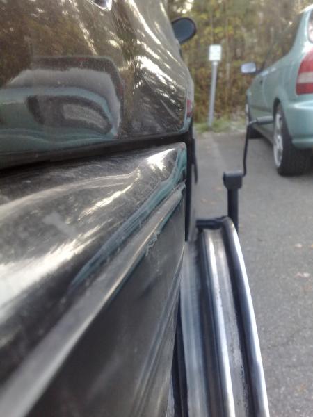

              On tuossa kummiskin tuota tilaa joka puolelle ainaki se 3cm kumista kaareen niin ei kait tuon nyt aivan mahoton pitäisi raapia silloin kun ei ole takapenkillä ketään, nähny foorumilla kyllä huomattavasti hurjempiakin vannevirityksiä. Lujaa kantatessahan nuo kyllä varmasti ruotasee.
              Perhana ku on tuota lunta ja jäätä niin ei voi kokeilla ajaa noilla takarenkailla, sillähän se selviäis.
              Onkos nuo minun kaaret vakiot? Ainakin kaaren sisältä olevasta muovista on leikattu siivut pois jonkun edellisen omistajan toimesta.

                    Noitten kuvien perusteella on näytetty mankelia ja melko reippaasti..ota kuva suoraan takaapäin kaaresta niin näkee paremmin kuinka paljon on taiteltu.

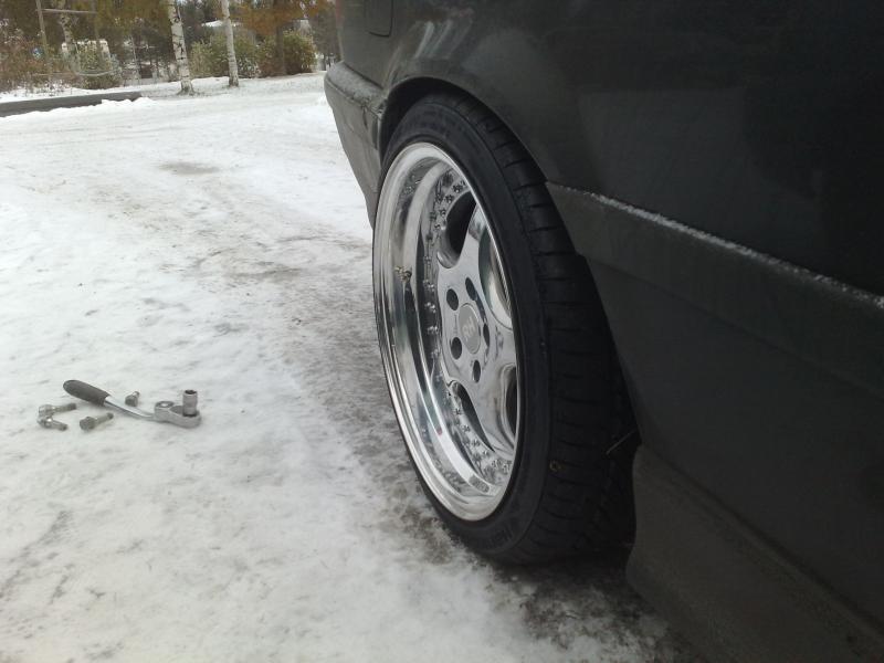

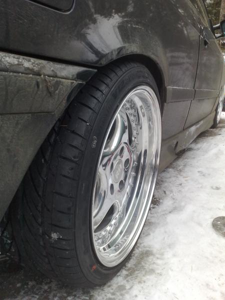

                      Katos perkule, oon ollu siinä luulossa että nuo olisi vakiot.
                      Tuossa ois pari kuvaa syksyltä jolloin vanteen ET oli 8.

                        Onhan nuo niin saatanasti mankeloitu kaaret.

                          Onhan nuita kaaria jo rullattu melko reippaalla kädellä.. Kyllä ne siellä pyörii kuormapäällä ja montuissa kun laittaa vaan sopivan kumin

                            En noista mankeli hommista pahemmin tiedä niin eikös toi kaaren "reunalippa" yleensä rullata ulospäin kaarelle? Mulla se on suoraan alaspäin.
                            Pitäisi nähdä varmasti koskematon kaari niin osaisi paremmin verrata.
