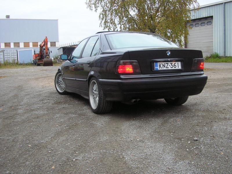

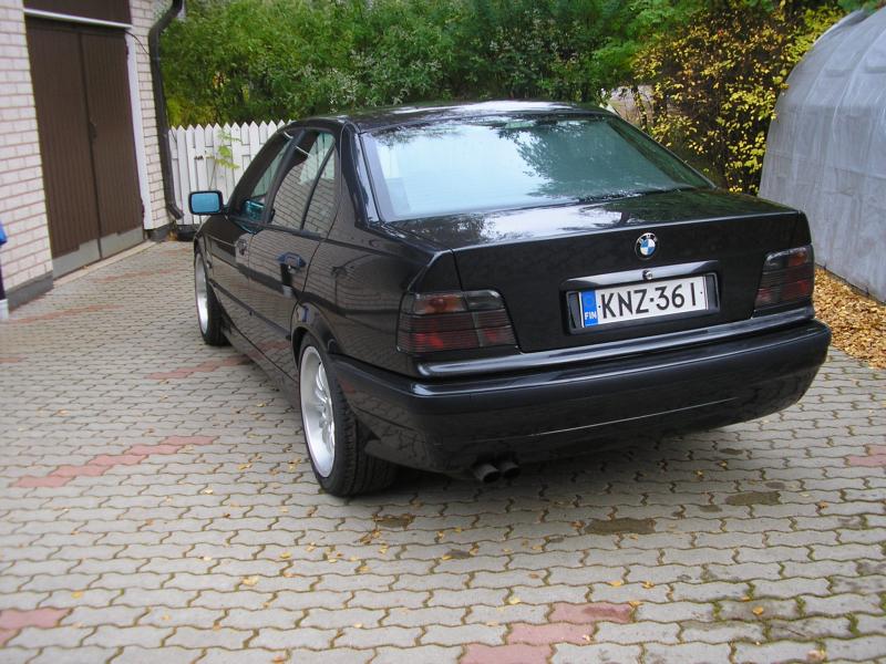

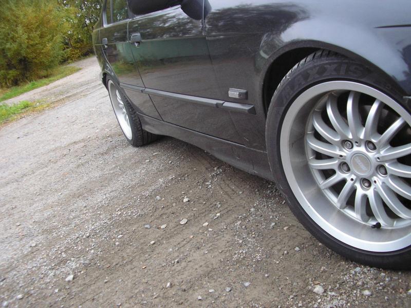

              no perkele, pitäskö se sitte tuo 225/45 kokoset ostaa.
              täsä vielä parikuvaa,nii voi paremmin vielä spekuloida tota renkaiden mahtumista.
              eli vanhalla rengas/vanne setillä.
              kuvan oton jälkeen on perää laskettu vielä vähän. keulasta ois tarkotus laskea sentin tai kaksi. joten, pyöriiko 225/45 läskit ?

                Mahtuukos 8x17 225 /45 et 35 pyörimään e36 coupen alla ilman ongelmia? vakio alustahan tuossa on..
