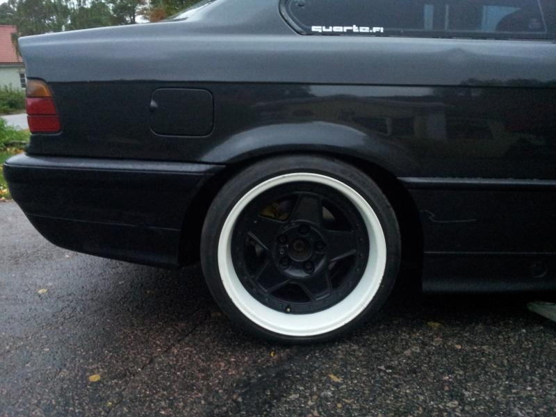

                            Siinä olis 245/35 kumilla. Tosiaan vanteen leveys 10" ja et20 . Paljoa ei tarvii manklaa:think

                              #119
                              Ootko jo ajanut?
                              Tässä myös..
                              kyllä sitä aika paljon saa rullata. Aikoinaan tuokin raapi kiitettävästi heitoissa. Jäykkä alusta tietenkin helpottaa.
                              Ennen:
