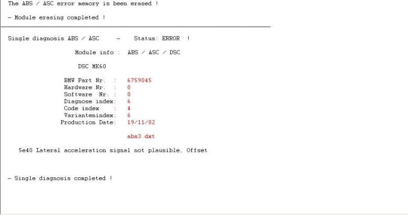

        Jaahas, täälläkin on yksi ongelmapotilas (E46 320D vm. -02) ja äsken lukasin tuossa vikakoodit (Carsoft 6.5) ja löytyi seuraavaa:
        Single diagnosis ABS / ASC - STATUS ERROR!
        5e40 Lateral acceleration signal no plausible, Offset.
        ABS ja DSC on poissa päältä, mittaristossa palaa DSC valo ja kun virrat laittaa päälle syttyy käsijarruvalo ensin punaisena ja sitten muuttuu keltaiseksi.
        Eli eli, onko kyseessä nyt sitten pyörän ABS anturi vai viittaako tuo nyt johonkin muuhun? Ja pystyykö tuosta nyt päättelemään onko vika edessä vai takana, jos kyseessä on anturivika?
        Tuolla carsoftin antamalla osanumerolla en ainakaan löytänyt mitään tietoja realoem.com:sta

          Carsoftin koodeihin pakko taas suhtautua pienellä varauksella. Tuleeko tuo sama koodi heti nollauksen jälkeen uudelleen? 9/2001 jälkeen erillistä "transverse acceleration sensoria" ei enää pitäisi olla, vaan kiihtyvyysanturit ovat yhdessä paketissa (DSC sensor), joka sijaitsee kuskin penkin alla poikittaispalkin ja kynnyksen kulmauksessa.
            Kokeilin nollata ABS:n vikakoodit ja sen jälkeen pistin virrat pois ja takaisin päälle. Samat valot paloi edelleen mittarissa ja luin uudelleen vikakoodit jolloin tulee edelleen samaa vikakoodia.
            Tiedä sitten toimiiko tuo carsoftin vikakoodin nollaus oikein...

                Tämä ongelma selvisi tänään merkkihuollossa. Autoon oli vaihdettu aikaisemmin alatukivarsi (tai varret, en muista vaihdettiinko molemmat) ja pyörien suuntausta ei oltu heti suoritettu. Tämä johti siihen, että ohjauspyörä oli jäänyt hieman vinoon. Autossa on kuulemma joku anturi, joka tutkii onko ohjauspyörä suorassa kun ajetaan suoraan. Tässä tapauksessa ei ollut ja ajotietokone päätti pistää ABS:n ja DSC:n pois päältä.
                Ongelmasta pääsee eroon kun suoritetaan uudelleenkalibrointi sen jälkeen kun pyörän kulmat on suunnattu kohdalleen.
                Anteeksi hieman epämääräinen kuvaus ongelmasta ja sen korjauksesta, koska kyseessä ei ole oma auto ja en suoraan kuullut asentajan selitystä ongelmasta ja sen korjauksesta...
                Asentajan mukaan tämän ja anturiongelman erottaa siitä, että jos vika on anturissa niin vikakoodit voi nollata mutta vikakoodi tulee uudestaan. Tässä tapauksessa auto ei anna vikakoodin nollautua eli taisi tuo carsoft toimia ihan oikein kun yritin päästä vikakoodeista eroon.
