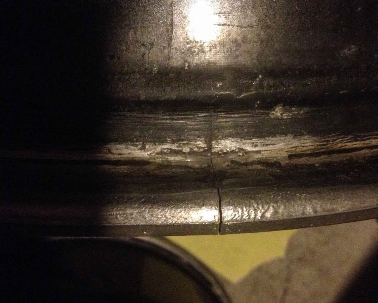

      Olin aloittelemassa E46:sen 18" kakkosvanteiden maalausprojektia, kun huomasin ikävikseni yhdestä vanteesta kuvan halkeaman. Halkeama sijaitsee yhden vanteen sisäreunassa ja halkeama menee "läpi asti". Kuva kertoo loput. Voiko tuolle tehdä mitään? Vanhat vanteet nuo on eikä se niin just ole, jos noista vaan vielä voisi turvalliset saaha.. Voiko alumiinihitsaaja elvyttää vai joutaako vanne ja sitä myötä koko vannesatsi romukoppaan?
            Pitäishän noi kuntoon viellä saada. http://www.l-weld.fi/vanteet.html Tosta skrollailet vähän alaspäin niin tulee kuvia minkälaisii on korjattu.
              Jos et halua lähettää lappeenrantaan vanteita niin käy helsingissä, Heikinlaaksossa. Mainostavat ainakin tekevänsä hitsauksiakin.
              Auton vanteiden (alumiinivanteiden) korjaus ja oikaisu, vannekorjaus. Suomen Vannekorjaus Oy tarjoaa ammattitaitoiset ja edulliset vannekorjaukset (vanteiden oikaisu ja korjaus) alueella Helsinki, Espoo, Vantaa, Tuusula ja matkahuollon avulla koko Suomi —Suomen Vannekorjaus Oy.
