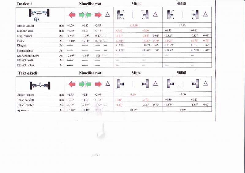

                      Pienoinen yllätys tuli suuntauksessa, kun etupään cambereita ei saatu lähellekään -0,20' - -0,30' tavoitearvoväliä. Stopparit on poistettu ja oikea puoli meni -0,42' arvoon, mutta vasen jäi tasan asteen verran negatiiviselle. Mahtaako auttaa edes lisäsäätövaran viilaus, kun tuo vasen puoli on noin kaukana tavoitteesta? Alustana autossa H&R 35/20 comfort kit ja vanteet 17".

                        Hyvin luultavasti ei riitä, itsellä viilattu aivan niin isoksi kuin pystyy ja silti se liikkumavara on todella pieni. Edessä oli lähemmäs -2,0 suuntauksessa mutta madallettu suht paljon kun keskiöstä kaareen 305mm. Säädettävät yläpäät vaatis.
                        Jaa madallusta nuin maltillisesti, eihän siellä vaan olis sit väljää etupäässä kun toi toinen heittää jonkunverran, tai joku isku tullu toiselle puolen. -0,40 ja -1,00 ero ei tietenkään kauhean iso ole mutta silti..
                          Eihän toi ero tosiaan ihan hirveä ole, mutta lienee puoltaa oikealle noilla arvoilla... Tai no castereista ei tietoa, niin ei uskalla iha varmaksi sanoa.
                            Väljään en jaksa uskoa, koska alatukivarret ja niiden puslat on alle kaksi vuotta vanhat Lemförderit. Isku voi toki olla mahdollinen, mutta mitään näkyviä vaurioita en ole huomannut. Mulla oli oletus, että vakiosäätövara pitäisi riittää noin maltillisella madalluksella, mutta näköjään ei tässä tapauksessa.
                              Tuossapa tuo säätölappu kokonaisuudessaan. Ovat tosiaan lisänneet oikealle puolelle camberia, mutta kyllä tuo silti oikealle puoltaa. Muuten ilmeisesti ihan ok 17" pyörille, lukuunottamatta etucamberia?

                                No noi camberit eessä on kyllä jo käytännössä tasan, mutta tasacambereilla ja castereilla kyllä puoltaa. Vasenta pitäs saada pystympään ja oikea jättää tuohon.
                                Onhan eturenkaissa yhtä paljon pintaa?
