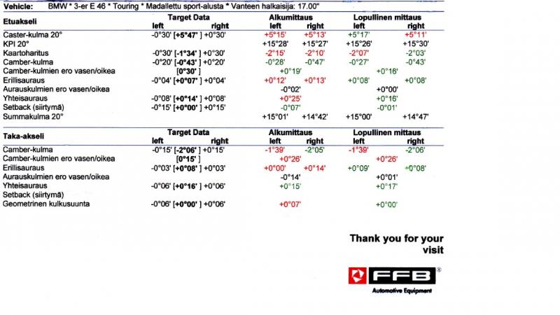

        e46 330D touring -03 pyöränkulmat
        Moro!
        Ajattelin kysyä vinkkiä fiksummilta. Mulla on allani tuo tehtaanpapan kyhäämä M-sport.
        Alusta vakio m-sport. Sirkkelit 225/45/17 ja 245/40/17
        Ostin viime kesänä uudet kumit ja kävin säädättämäs kulmat. Auto oli koko kesän uraherkkä (viisaiden mukaan se onj kuulemma ominaisuus).
        Tänä kesänä ku laitatin samat kumit alle, rengasliikkeen pojat kyseli, koska kulmat on viimeksi säädetty ku takarenkaat oli kuluneet sisäreunasta. Eturenkaat kuluneet tasaisesti.
        Kävin tänään säädättämäs kulmat ja mukaan sain tällaisen lapun.
        Mä ite osaan vain ihmetellä että pitääkö noiden takarenkaiden olla oikeasti tuollaiset katonharjat, vaikkei toi alusta nyt oikeasti mikään järjettömän matala olekaan. Vasemman renkaan camperin kohdalla asentaja ei ollut päässyt edes ohjearvoon ku oli kuulemma säätö loppunut. Oikeassa takarenkaassa sitä oli kuulemma riittänyt.
        Mulla on sellainen silmämääräinen mielikuva, ettei tuossa autossa toi takarenkaiden kallistus kyllä noin kova ollut saksasta tullessaan. Ja saksannakit oli kyllä kuluneet ihan tasaisesti.
        Lähinnä mun kysymys kuuluu, pitääkö nämä koneelta löytyvät arvot paskaakaan paikkaansa? Olisko jollakin antaa paremmat arvot, jolla takarenkaat ei enää kuluis sisäreunasta ja saisin autoa keulasta vähemmän uraherkäksi.
        ai niin... keula on katottu välysten varalta kolmessa eri paikassa läpi. kukaan ei löydä mitään. rengaspaineet mulla on 2.8-3.0 riippuen kuormasta.

          Siis takana on camberia vain 2 astetta oikealla ja reilusti vähemmän vasemmalla, eli säätövara on loppunut saada riittävästi camberia. Ja 2 asteen camberilla ne pyörät ovat liki suorassa, jos nyt näyttää että ne ovat selvästi kallellaan niin kyllä mittauksessa on jotain mennyt pieleen.

            Kun saat oikean puolen vastaamaan arvoiltaan vasenta niin ollaan hyvällä mallilla. Tilannehan on se, että suurimmassa osassa liikkeistä väitetään ettei etupään camberia pysty säätämään ja osin se pitää paikkansakin. Sieltä on lyötävä stopparit pois yläpäistä niin säätö onnistuu. Takana voi camberit säätää tuohon -1,39° paikkeille, näin pitäisi renkaiden kuluminenkin muuttua tasaisemmaksi.

              Miten on säätövara loppunut takacamberista, kun eihän sitä tulosteen mukaan ole säädetty lainkaan. Alku ja loppumittaushan on samat.
              Uraherkkyys, no, älä aja urissa. About samat asiat jotka tuo ohjaustuntumaa, aiheuttaa vetelyä ja tai uraherkkyyttä. Saahan sen auton säädettyä mukavan tunnottomaksi että Kemi-Hki välillä ei tunnu rattiin mitään, mut kuka sellasen haluaa.
              Itselleni säädin E46 touringiin "liikaa" etucamberia. Voihan se pikkäsen vedellä urissa mutta eipähän puske niin paljon.

                Takana liikaa negatiivista camberia tälle rengastukselle ja symmetria pielessä ...jota ei ole lainkaan edes yritetty säätää.
                Eli vaihda säätöpaikkaa ja pyydä laittamaan taakse mahdollisimman symmetrisesti 1.30`-1.35`-astetta negatiivista camberia ja loppuu se renkaiden sisäreunan sulaminen.
                Eteen negatiivista n.0.20-0.30`-astetta ja search:lla löydät tältä saitilta ohjeet/tavan millä ko.säätö onnistuu=kuuluu tehdä jos ja kun säätöä tekevä putiikki väittää että säätöä ei e46:ssa ole?
