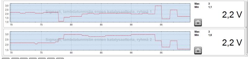

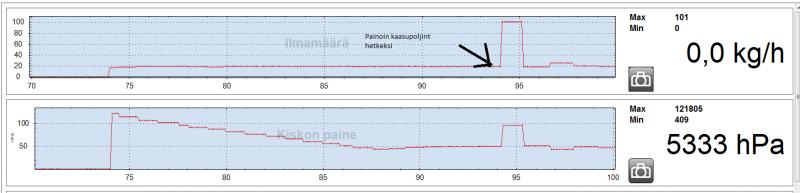

    Katsoin ilmamassamäärät, ja lambdat, ne näyttäis olevan ok.
    Tällä autocomin OBD:llä ei näe fuelinjectorien tilaa. Mistäs ne INPAsta oikein löytyy? version mikä mulla on 5.00 (e90).
    Ohessa logit kylmästä käynnistyksestä:

                Thanks. Joo, siis olen lukenut foorumeita sikin sokin ja kaikki sanoo vaihda HPFP. Mikä sinäänsä tuntuu epäloogiselta. Mulla on tossa eka postissa logit. Eli bensapaineet pomppaa ihan mukavasti alussa, 5 baria tyhjäkynnillä. Mikä sitten on normaali paine tyhjäkäynnillä?. Mutta siis saan tuota 29E0aa kanssa, ja bensa haisee tosiaan, ja tulee pakoputkesta ulos. Vähän outoa että käy rikkaalla jos bensapumppu on rikki? Pystyykö tätä järjellä selittää?

                  Toi 5 baria on matalapainepuolen bensanpaine, mutta mitäs korkeapainepuoli näyttää, pitäis olla 50-200 Barin välillä, ei saa laskea alle 50 Barin.
                  Impala ainakin pystyy katsomaan Rail pressuren mistä näkee korkeapainepuolen paineen.

                            Kyllä siis tossa threadin eka sivulla on attachmentti... ja olen ajossa tota katellut, ei siellä mitään ihmeellisiä katkoksia/vaeltelua näkyny. 5 baria tyhjäkäynnillä... ja kaasua kun painaa paineet nousee ja pysyy. Laitoin auton käymään tallissa ja kyllä bensa haisee... eli bensaa pumppautuu vähän liikaakiin sylinteriin/sylintereihin. Mutta, katotaan miten käy. Uudet ruiskut paikoilleen ja rukoillaan.
