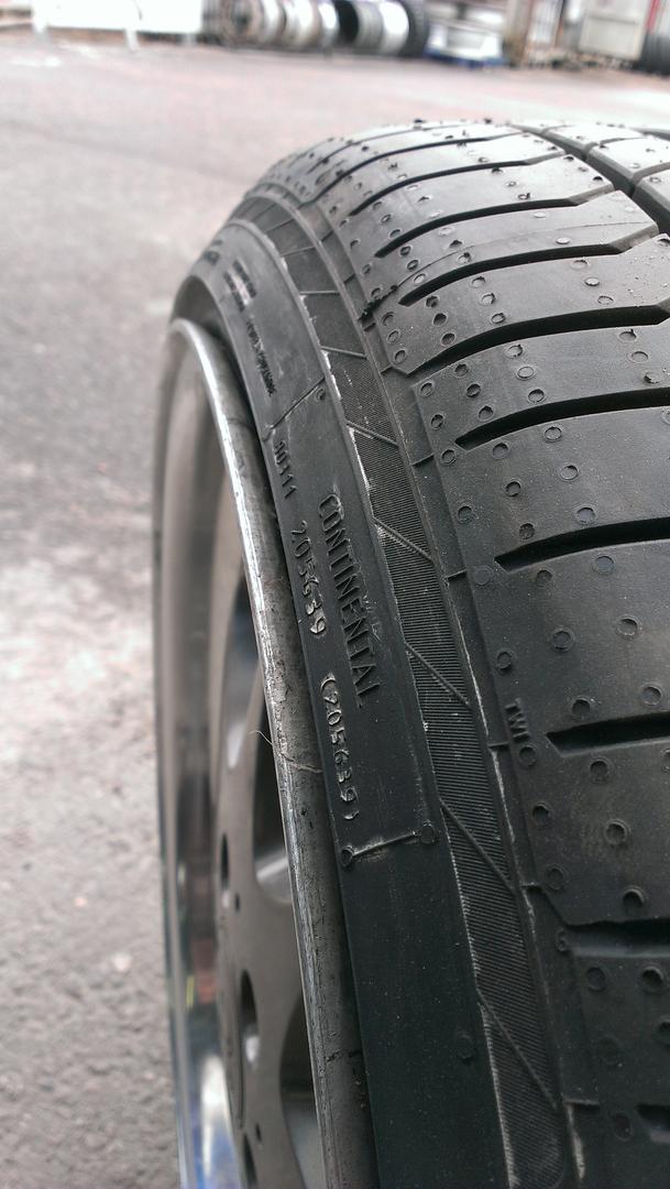

                        Niin mikä on sitten kenenkin mielestä venykumilook. Tässä esimerkki 225/30-19 kummi 8.5x19 vanteella:
                          Paljon se on myös rengasmerkistä kiinni. https://tyrestretch.com/8.5-225-35-R...Sport-Maxx-GT/ Tuolta saa ehken paremmin selkoa venystä eri rengasmerkkien välillä.
                          Tuo linkkaamasi kuva tosin on 225/35 kumi 9.5” vanteella, mikä selvinnee tuolta audiclub:in foorumilta. Mutta summa sumaarum, molemmat koot, mitä yllä on mainittu passaa auton alle, se on sitten aloittajasta kiinni kumpaan settiin päätyy.

                              Katos perhana, hain 8.5 vannetta, my bad.
