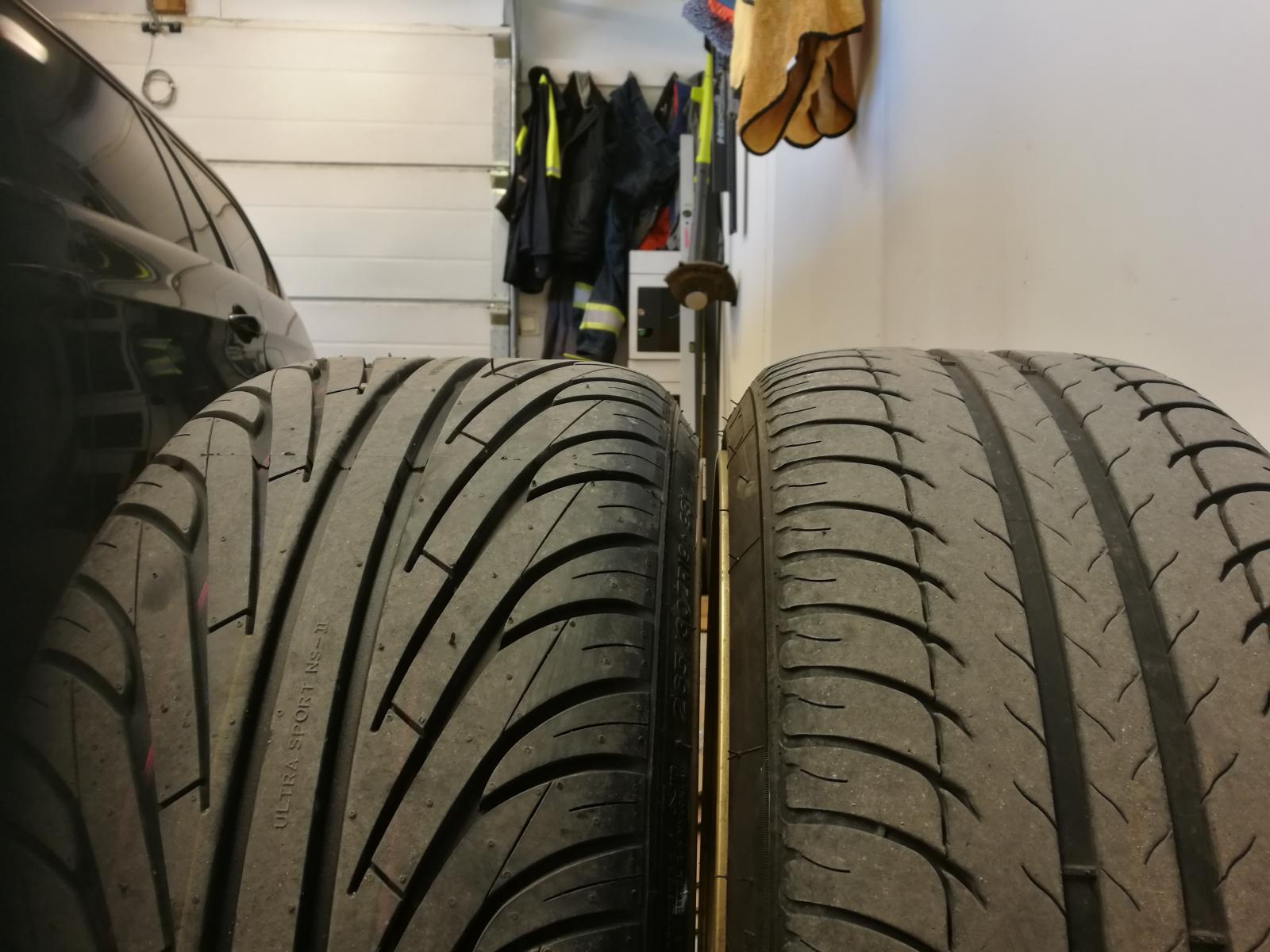

    Mikä siinä ei pelannut?
    Rupes ihmeellisesti nykimään/nypyttää, kun kiihdytti normaalia reilummasti. Muistaakseni sievällä ajolla ei suurempia oireita. Vaihdoin 225/35 pariksi, niin oireet loppui. Renkaat eivät olleet saman merkkisiä ja 235 oli käytetyt joissa pintaa noin 5.5mm, 265 oli uudet.
    Edit. Nuo 235 käytetyt oli kuitenki minulla toisessa autossa enemmin alla, ettei niissä kyllä mitään vikaa ollu ja myin ne eteenpäin, eikä perään soittoja tullut. Se nykiminen tunnosti aivan kuin ois neliveto jotenkin sekoillu. Muistaakseni mitään hälyjä ei tauluun tullut.
      laskennallisesti kulunut 235 pitäisi olla aika täsmälleen saman korkuinen kuin uusi 225. Kyllä siinä on joku muu ongelma ollut kuin renkaat. Ei tollanen ero vaikuta nelivedon toimintaan.
        Tässä kuva kyseisistä rengaspareista jotka ei toiminut.
        Vasemmalla nangkang 265/30 ja oikealla bfgoodrich 235/35.
        Tuo 265 on 10.5" vanteella ja 235 9.5" vanteella. Johtuuko ongelmat juuri siitä, että tuohon 265:een tulee enemmän venyä ja halkaisia heittää enemmän?
