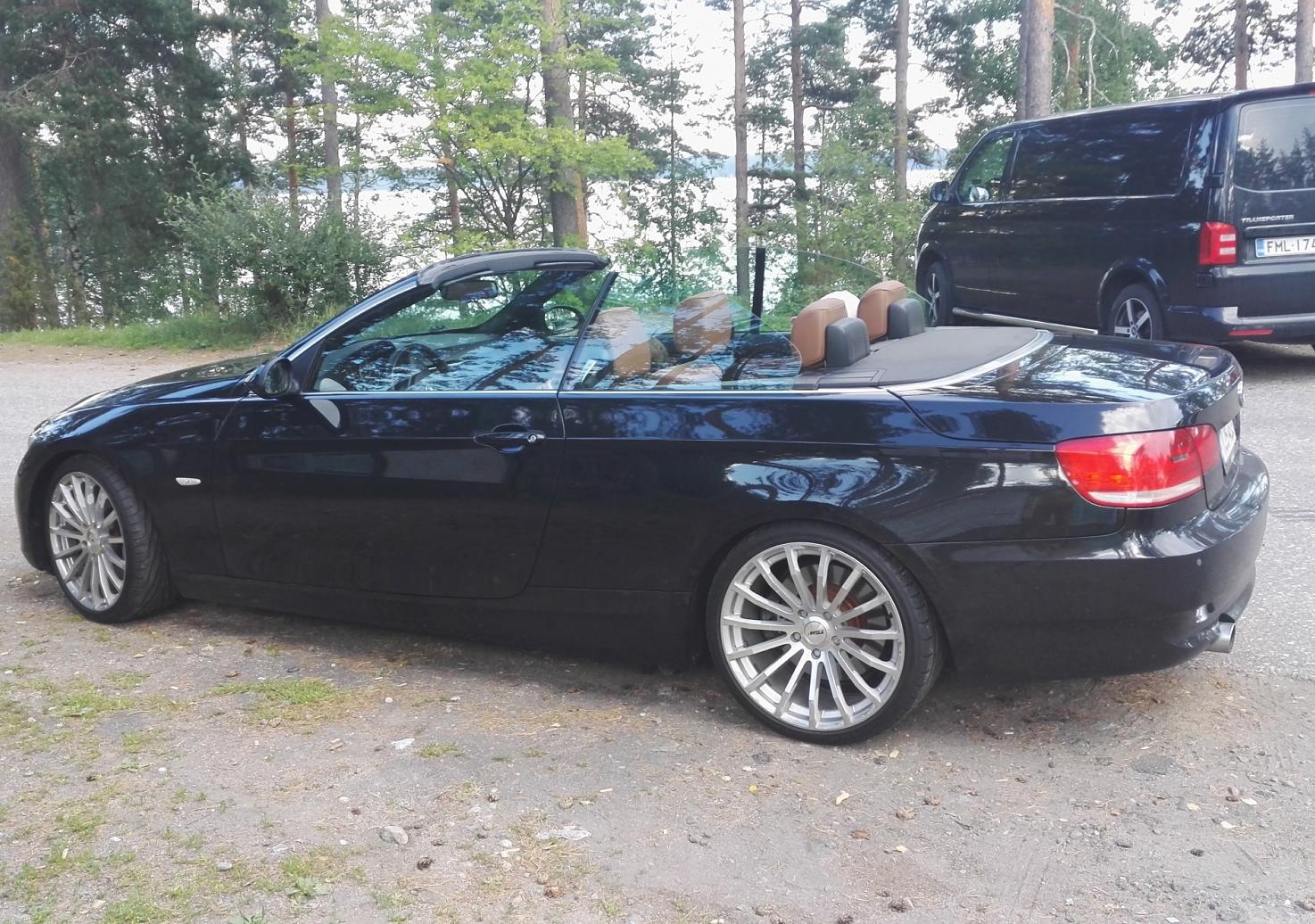

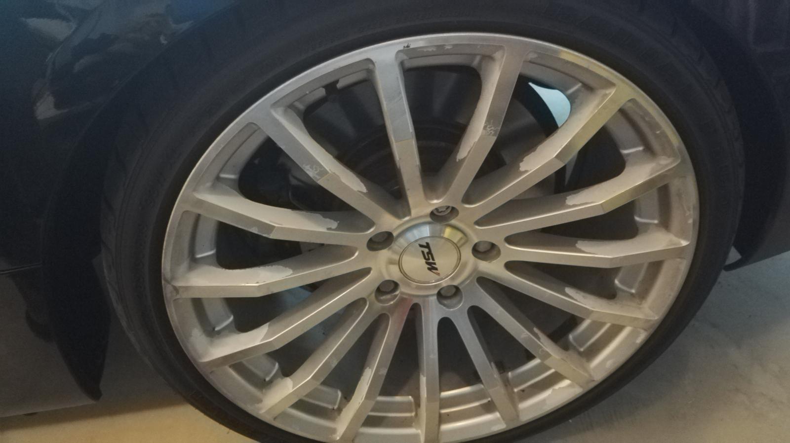

                E93 335i:ssä alla seuraavanlainen setti:
                Edessä 19"/8" ET35 235/35
                Takana 19"/9,5" ET45 265/30 + 17mm spaceri
                Vanteina jotku tsw merkkiset 15 puolaiset. Omasta mielestä ihan ok näköiset. Ongelmana vaan, että vanteista on pinta lähtenyt ruman näköisesti ja ajattelin, että olisin soodapuhalluttanut ja maalauttanut nuo. Onkohan tuo setti nyt semmonen, että kannattaa alkaa kunnostamaan? Onko specsit semmoiset mitä näissä pitää olla?
                  Ei todellakaan ole, myyntiin vaan syksyllä ja uutta tilalle kesällä
