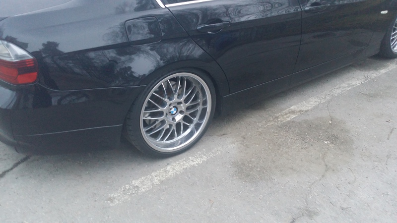

                    Äh ajattelin että ei tarvitse ostella spacereita, mutta kai sitä pitää hankkia. :think
                    Etu 8.5et32
                    Taka 9.5et35

                      #115
                        Etu 8.5et32
                        Taka 9.5et35
                        Etuset näyttää hyvältä, taakse ehkä 20mm?

                          #117
                          Jotain sellaista varmaan. Vaihdan ton alustan eka ja katson sitten mitä sinne voi tunkea :think

                            #118
                            Eikös tuo vanne ole kaaren kanssa jo tasan? Miks pitää tuoda vielä ulommas :think
                            Ääh nyt luin vasta tarkemmin.. Joo sisäähän se jää tuolla et35:llä, vaikka kuvassa näyttääkin tulevan ulommas. 15mm vois jo riittää.

                              #119
                              Mitä ihmettä te oikeen höpötätte 15mm, 20mm huh huh pojat...
                              Jos renkaat on 255/30 takana, niin vakio kaariin ei mahdu raapimatta kuin 5mm spacerit. Madallettuna ja camberit säädettynä on siinä ja siinä meneekö edes 5mm.

                                #120
                                Ihmettelin täysin samaa. Itsellä 265/30 renkaat 19"/9.5" ET35 vanteella ja ei siellä nyt enää mahdottomasti tilaa ole. E93:ssa kun on vähemmän tilaa kuin perhemalleissa.
