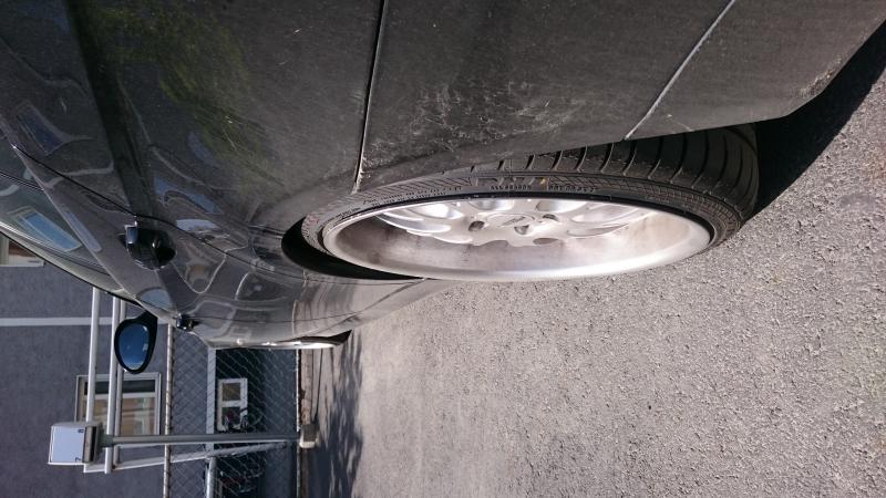

    Itsellä LCI, et e32 10" vanteella ja 255 kumilla. Pyörii raapimatta madallettuna, prelci vielä 8mm enemmän tilaa :think
    Pystytkö laittaan kuvia tuosta setistä? Tässähän nyt arvotaan millejä sinne ja millejä tänne, mutta ois se kiva saada rengasvalinta kerralla kohdalleen. Kuvasta nyt ei sitä raapimista tai sen puutetta tietty näe, mut olisin silti kiinnostunut!

      Jep, tää on nyt tähän tapaukseen paras mitä puhelimesta löytyi, nappaan pari kuvaa kun pääsen kotiin, jos on vielä valosaa.
      E: Täysin hyödytön kuva näköjään ainakin puhelimella, menee vähintään pari tuntia, niin vaihdan parempaan
      E2: Vanha poistettu, uudet kuvat lisätty. Täydellä kuormalla ui ihan oikeasti matalalla eikä isoissakaan heitoissa ota kiinni.
        Kiitos kuvista! Istuvuushan näyttää varsin hyvältä. Siinäpä ne vaihtoehdot on, 255/35/18 tai 235/40/18. Sitten ei tarvitse kuin päättää...
        Sehän tuossa kyllä on, että jos laitan saman 255 leveän kumin 9" leveälle vanteelle, niin renkaan olka on ulompana (lähempänä kaarta) kuin noilla 10" vanteilla. Vanteiden ulkoreunat kuitenkin on navasta mitaten lähes samalla kohdalla, taitaa olla 3mm ero. Ja sitten tarttis vielä huomioida LCI vs pre-LCI.
