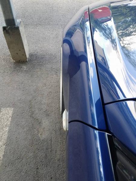

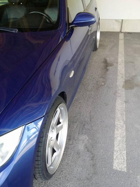

    Tänään laitettiin uus setti alle eteen 9,5x19 et30 ja taakse 10,5x19 et30
    Fitmentti on aika täydellinen,hyvin tulee kaarelle. Taakse vois ehkä vielä jonkun pienen lätyn laittaa.
    Renkaina eessä 235/35 ja takana 265/30. Tällä rengastuksella pitäs saada alustakin aika alas koskematta kaariin.

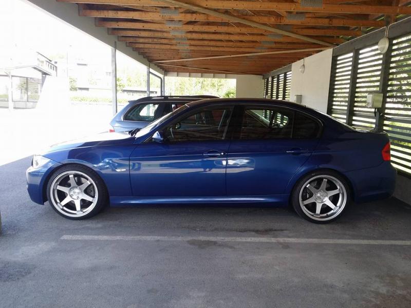

                    Itellä pyörii nyt 9,5 x 19 et 18,5 ja 10.5 x 19 et 18,5 ja rengastus 225/35 ( Barum) 255/30 (Fulda)
                    Kaaria pokattu "kohtalaisesti", ja madallustakin löytyy...
                    Mahtuu pyörimään ja auton voi ottaa takapenkillekkin 3 kyytiin..
                    Tässä huono kuva nyky setupista
                    Tän kuvan jälkeen vanteiden keskiöistä otettiin 4mm pois, jolloin et tuli tuo 18,5 ja keulaa laskettiin noin 1cm alaspäin
