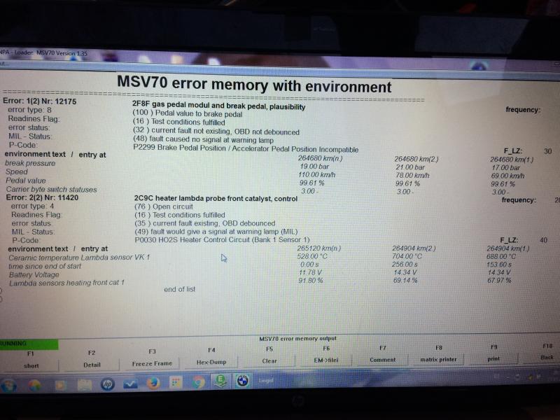

                          Mikä vika mahtaa olla? Ratti tärisee !

                            Sulla on jarru ja kaasu päällä yhtäaikaa. Täristää kun levyt lämmenny ja varmaa jo kierona.
                            Esim ekassa tapauksessa ajat 110kmh, jarrupainetta 19baria ja kaasupedaali pohjassa, tai melkein.

                              Moottorivalo palaa! Vikakoodit nollatu, mutta tule takaisin .
                              Elikkä levyt ja palat uusiksi?
