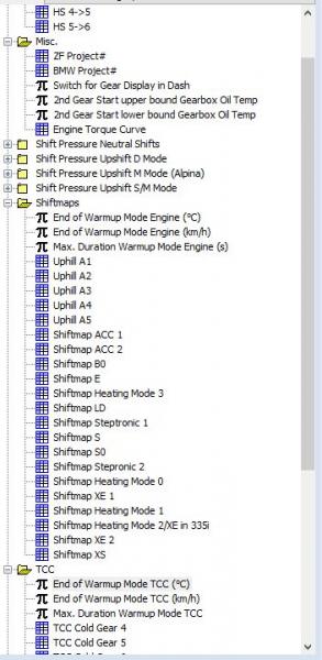

          Kyllä vois olettaa että noihin karttoihin on huomioitu myös noita lämmitysmoodeja. Ainakin kun kattoo tota XDF:ää niin löytyy aika paljon mm laatikon lämpenemiseen liittyviä karttoja.
