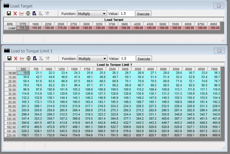

                              Huonosti tunnen tuota JB4 ECUn yhteistyötä, mutta uskoisin näin kuin kuvasta käy ilmi, että kun load target on tuolla 180, niin silloin tuo raportoitu vääntö menee myös tuon load to torque taulukon mukaan+tietyt kertoimet mukaan mm. AFRn mukaan, mutta kuvan esimerkillä RACE kartalla jäädään alle 600nm
