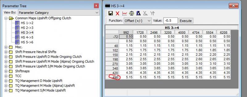

              Näin oon ymmärtäny, että menee suoraan CAN-väylään, mutta voin olla täysin väärässäkin, kun en itse laitetta käytä, mutta parhaiten tää tietysti menis perille, jos ois suoraan siihen Terryyn yhteydessä, joka ton purkin on tehny. ei varmaan hänelle mikään ongelma jos vaan haluaa sen tehdä, mutta omasta mielestä ois hiton tärkee saada noi kaikki bensa autot loggaamaan laatikolle menevää vääntötietoa, koska ei oo mun mielestä mitään hyötyä jos tuo kuvassa oleva punainen vääntöarvo on muutettu stage3 ohjelmassa 1000nm ja sitä vastaa nuo soluissa olevat linjapainearvot, koska silloin 420 ja 498 väliset arvot extrapoloidaan, jolloin linjapaine tuolle max 536nm on jotain tuon 4,35 ja 5,15 välillä. ja jokainen ymmärtää, että se on paljon lähempänä tuota 4,35Baria. Jossei tuota 536nm rajottajaa löydy, niin silloin nuo stage 3 kartat pitäs muokata erilailla, jotta bensoissa voidaan hyödyntää mekatroniikan tuottama max linjapaine ja saadaan parempi väännönkesto tehokkaammille autoille.
              Tämä siis oma näkemys ja esimerkki asiasta. Mullahan ei tietenkään ole tietoa miten XHP:lla ovat nuo kartat muokanneet, mutta tuo nyt voisi olla yksi tapa.
