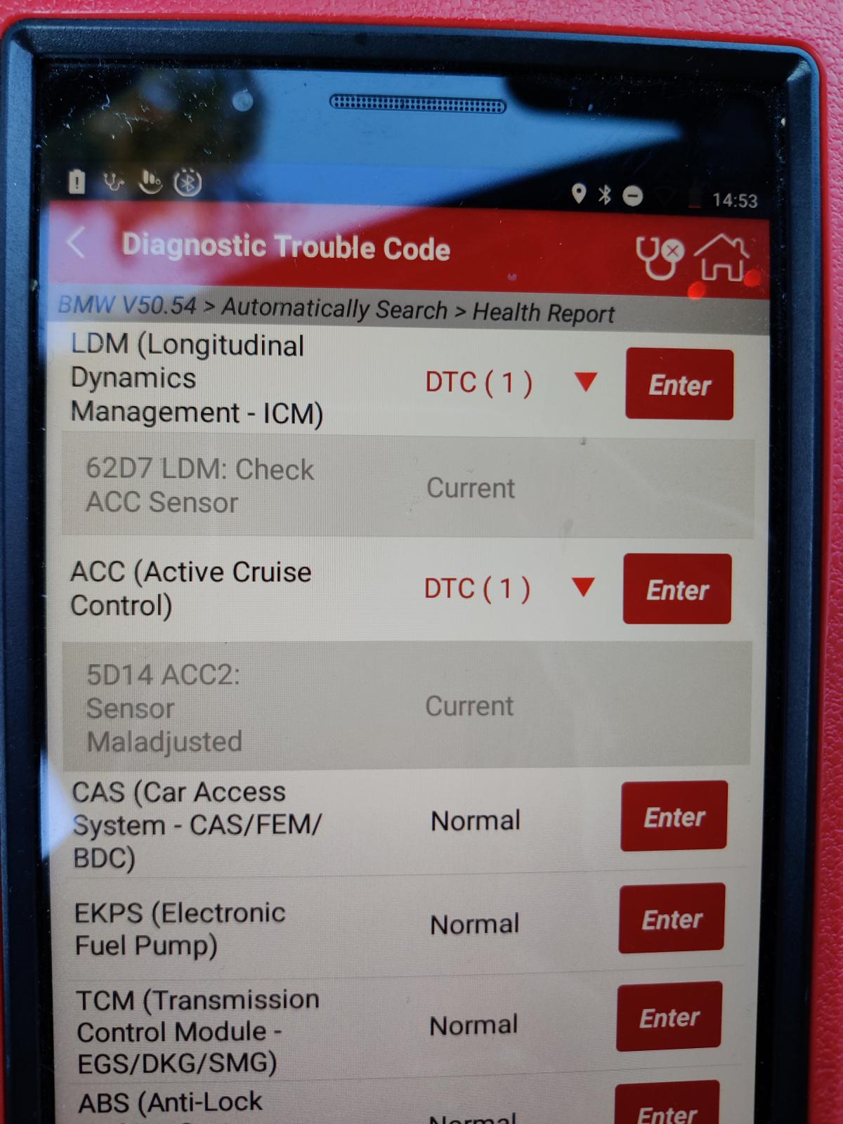

                                5D14 Sensor misaligned - plz send help
                                Lainaan threadiä vähän...
                                Sigun tehdasasenteinen aktiivivakkari lakkas toimimasta viime viikolla kun täällä etelässäkin oli kunnon pakkaset. Vikakoodina "sensor maladjusted". Onko syytä epäillä että siihen on osunut jotain? Voiko sensorin säätää kotikonstein? Vai voiko akun irrotus (vaihdoin laturin) aiheuttaa tämän?
                                Auto on msport ja lumikasat osuvat puskuriin kiinni satunnaisesti vaikka koitan välttää kaikin keinoin, kuinka herkästi sensorin suuntaus menee vinoon?
                                Autossa on isompi aftermarket IC joka ottaa hieman edessä olevana muoviin kiinni... Mutta toiminut sillä lailla useamman kuukauden.
