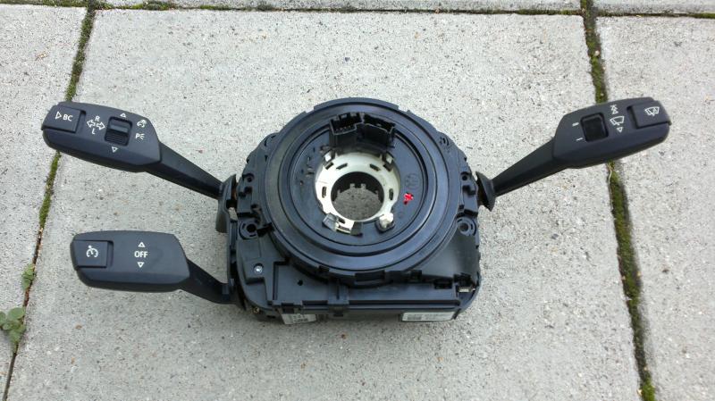

                        Itse asentelin tuossa puolivuotta sitten retrofittinä e91 320d -05 vakkarin. Viiksipaketin löysin Ebaystä käytettynä n.215 ekua marmorilla hinta 530 ja ohjelmointi piuhan tilasin kiinasta, ohjelmoinnin saloja tutkiessa meni parisen viikkoa ja pieni pelko persiissä jos ei auto enää käynnistykkään. Hyvin tuntuu pelaavan vieläkin, lisäsin mittaristoon samalla hieman lisää informaatiota esim. nopeuden digitaalisena yms. mitään merkkivaloa mittarissa ei ole, näyttää vain vakionopeuden päälle laitettaessa asetetun nopeuden. Omassa kulkineessa ei ole sadetunnistinta, takalasin pyyhkijä toki löytyy.
                        Schmiedmannilta kysäisin jälkiasennus sarjaa, sanoivat ettei auton alusta numeron mukaan ko. autoon saa vakionopeudensäädintä. Operaation jälkeen lähetin heille kuvan toimivasta asennuksesta, tarkistivat alustan numeron uudestaan ja kappas kyllä siihen vain saikin sen jälkiasennus sarjan.
                        BMW E91 320d -05

                          Sieltäkö siis löytyi slipringistä tarvittavat piuhat.
                          (can piuhat lähinnä varmaan)

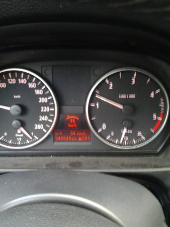

                            Miten tuon asetetun nopeuden saa mittaristoon? Mulla on alkuperäinen vakkari, ja mittaristoon ei tule mitään tietoa vakkarista. NCS-expert on jonkin verran tuttu, joten saako sillä tuon ohjelmoitua?

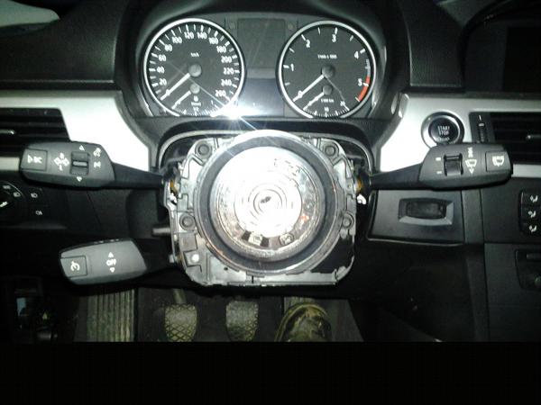

                              Näillä ohjeilla tein itse tuon asennuksen
                              MediaFire is a simple to use free service that lets you put all your photos, documents, music, and video in a single place so you can access them anywhere and share them everywhere.
                              Asennus on ihan simppeli homma, ohjelmointi puoli tuottikin sitten harmaita hiuksia.
                                Jep sillä sen saa laitettua. KOMBI:sta muuttaa TEMPOMAT_SETZ_ANZ_DAUER wert_01 --> wert_02, muistaakseni.
