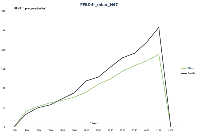

      Kylläpä tuo meikäläisen vakio 320d kärähtää kylmämä melko raa'asti dieselinkäryisenä. DPF uusittu ~15tkm sitten.
      Yleisesti väitetään että dieselistä katinpoisto aiheuttaa pistävän hajun johtuen typenoksidien reagoinnista ilman veden kanssa jolloin syntyy mm. typpihappoa ja typpihapoketta. En kiellä etteikö katipoisto muuttaisi pakokaasun hajua, mutta DIESELIEN katalysaattori ei kykene pelkistämään typenoksideja moottorin toimintaperiaatteen vuoksi, vaan se hapettaa ainoastaan häkää ja palamattamia hiilivetyjä. Typenoksidien poistoon käytetäänkin ureaa, raskaiden kanssa räpläävät tietävät tuskan .
      DPF saattaa kyllä siinämielessä vaikuttaa hajuihin mikäli sen nappaamat pienhiukkaset aiheuttaisivat aistimuksia. [/ot]
      Totta, kyllä ne dieselit kylmänä käryää aina jonkin verran, oli siellä putkessa mitä tahansa. Hapetuskatalysaattorikin tarvitsee vähintään sen 150 C-astetta lämpöä ennen kuin se alkaa yhtään toimia, DPF vaatii lähes tuplasti enemmän.
      Sen verran hiukkassuodattimista että olen ainakin itse huomannut että halvimmat tarvike DPF:t on vähän sama kuin olisi pelkkä OxiKat = hapetuskatalysaattori paikoillaan. Usein ne eivät ole yhtä laadukasta materiaalia kuin alkuperäiset kennot. Niiden halpa hinta perustuu osittain siihen että metallikuoressa toimitetaan pelkkä piikarbidi-möykky tai vastaava. Alkuperäisissä kennoissa on käytetty riittävä määrä jalometalleja joilla on tehty osaan kennosta "katalyyttipinnoite". Katalyytti on tärkeä toiminnan kannalta mutta myös kennon puhtaana pysymisen kannalta.
      Huonolaatuisessa tarvike DPF:ssä kennon puhtaana pysyminen on lähes tulkoon pelkän AKTIIVISEN regeneroinnin eli "polton" varassa. Laadukkaat ja oikein valmistetut DPF kennot pystyvät huoltamaan itseään myös passiivisesti, eli normaalissa ajossa. Kyseessä ns. passiivinen regenerointi joka tapahtuu jo hieman päälle 350 C-asteen pakokaasulämmöllä. Ei tietenkään yhtä tehokas tapa kuin aktiivinen regenerointi mutta mahdollistaa harvemmat polttokerrat ja siksi paremman polttoainetalouden, ainakin teoriassa ...
      Monesti tarvike DPF kennot on vielä niin huonoja että jo uutena mitattu eropaine ennen ja jälkeen kennon on kuin paljon ajetussa alkuperäisessä. Ohessa diagrammi jossa uusi tarvike DPF vaihdettu pois ja uusi alkuperäinen tilalle.

        Olenkin ihmetellyt tuota hinta-eroa. Sehän nyt on selvä että jotain "feelua" niissä on. Meikäläiselle on hinnan perusteella laiteettu orkkis DPF tilalle. Kiitos valaisevasta grafiikasta .
