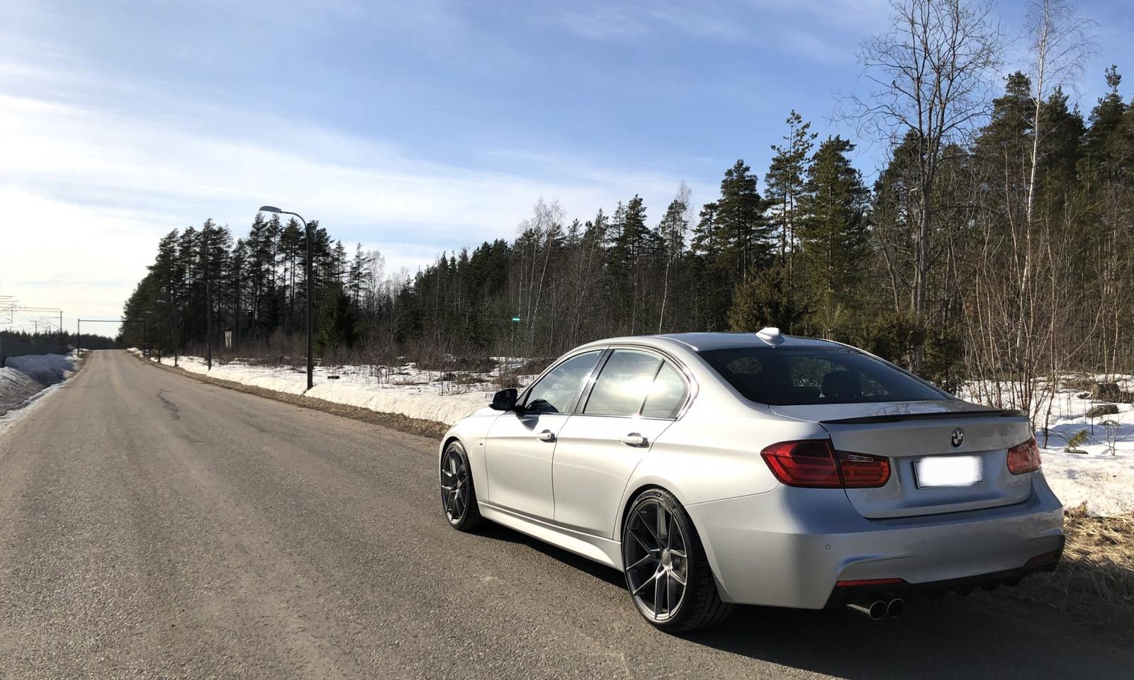

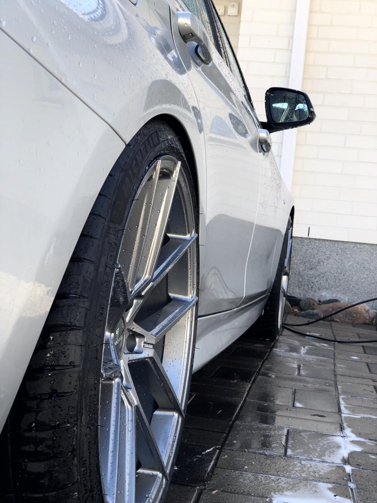

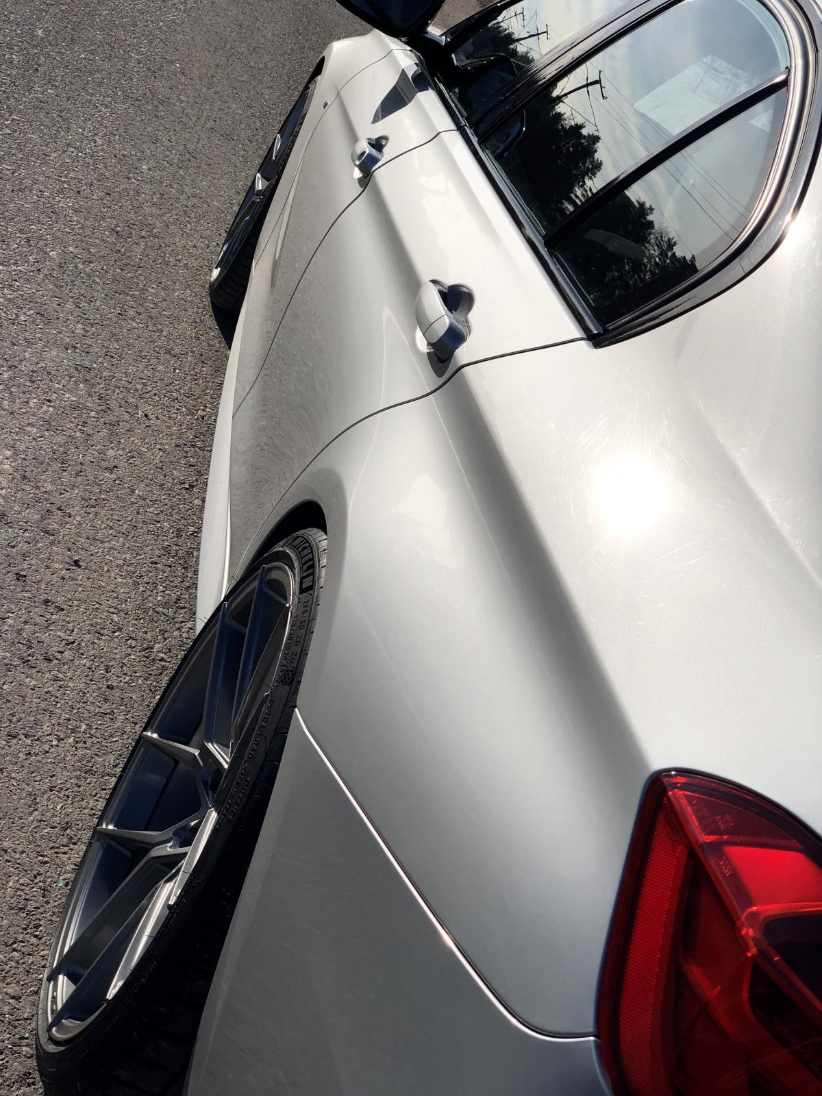

        #243
        Huhhu! Onneks nää kauhutarinat kerroit vasta nyt, kun itse jo todennut setin hyväksi 😄
        Kyllä ne sinne menee, tossa pari kuvaa setistä. Yhessä kuvassa näkee hyvin kun auto vähän vinossa että joustaa hyvin kaaren sisäpuolelle, eipä ole vielä raapinu 😎

          #244
          Komee setti ja speksit just kohdillaan!
