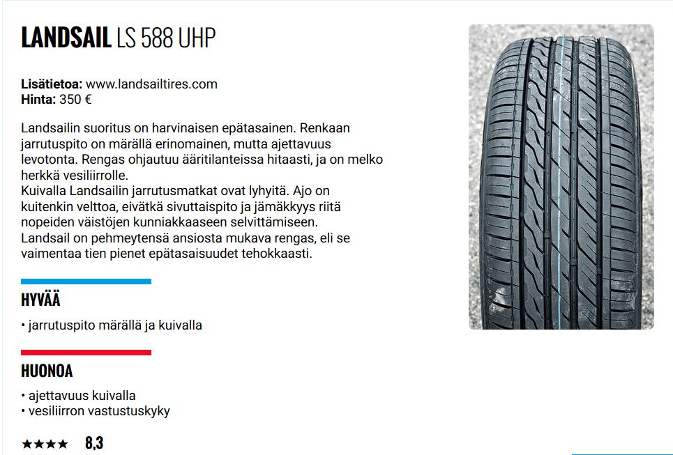

              Itse samaan rengaskokoon otin 1001renkaat.com Landsail LS 588 UHP alle 350 eur kotiin kannettuna sarja. Toimitusaika noin viikko ja tuoretta kumia. DOT jopa vuodelle 2020. Aikaisemmin ollu Falkenia ja hyvä rengas oli. Kestosta ei tietoa kun myin auton.

                  Nämä Landsail renkaat saisi hyvin edullisesti suoraan liikkeestä 440€ asennettuna. Ne ovat olleet näköjään TM testissä vuonna 2015. Testissä sanotaan että niillä ajo on velttoa, huomasitko mitään tällaista? Pitääkö renkaat kovaa meteliä ?
                  • SC90
                    • Mar 2007
                    • 280
                    #369
                    Itselläni on edessä Landsailit jo toista vuotta. Ei valittamista. Tuohon rahaan ok renkaat, mutta ei nuo nyt mitkään parhaat toki oli tiukempaan kanttailuun.

                      Ei näin hyviä autoja kannata pilata kiinarenkailla. Olen itse kerran kokeillut kun liikkeessä ei ollut omaa kokoa muuta paikalla, taisi olla juuri landsailit. Tuntui kuin kitkarenkailla ajaisi ja kaikissa renkaissa oli useampi milli pystyheittoa. Tästä on toki kolme vuotta aikaa, että kehitystä voi olla tapahtunut, mutta olen merkkirenkaissa pysynyt ennen tuota ja sen jälkeen. Kavereiden autojen kanssa ollaan tehty omia testejä mutkateillä ja silloin kun kiinarenkaat tulee mutkan nelipyöräluisussa, niin pirellit ja pilot sportit ei anna vielä mitään indikaatiota pidon lähtemisestä. Yksi tärkeimpiä ominaisuuksia on juuri tuo pito käännettäessä äkillisiä väistötilanteita silmällä pitäen.
                      Suurin ero halparenkaisiin löytyy pidon katoamisesta. Merkkirenkailla pito lähtee asteittain, mutta halpiksilla useimmiten "laakista." Nämä on nyt vaan omia mielipiteitä, mutta mielelläni maksan sen satasen pari enemmän kuin menetän ominaisuuksia ja turvallisuutta. Nyt alla Pirellin Pzerot ja niistä olen kovasti tykännyt.

                        Samaa mieltä!
                        Noissa kiinankumeissa on hirveitä laatueroja jotkut voi olla ihan ok ja seuraava setti ihan hirveätä kuraa...
                        Asiallisia kohtuuhintaisia renkaita löytyy myös Nexen, Falken, Sava ...
                          Vasta menossa nämä uudet renkaat alle niin en osaa vielä sanoa. Tosiaan ymmärrän että herättää keskustelua, mutta itse pääasiassa ajellut premium renkailla, joten sinällään ihan mukavaa kokeilla vaihtelua. Jos menee metsään niin Misukan Pilot Sporttia alle 😎

                                Omissa Landsaileissa ei mitään ongelmia pidon menettämisen kanssa, eikä huomaa normiajossa mitään eroa merkkirenkaaseen, sellaisetkin tuolla alla ollut. Mutkiin on tullut mentyä välillä kohtuu vauhdikkaastikin, ei pidonmenetyksiä. Eli omassa tapauksessa ei mene ainakaan ajotuntuma pilalle eturenkaiden takia.
                                Jonkin verran referenssiä renkaiden käyttäytymisestä eri autoissa löytyy, kun viimeisen 5 vuoden aikana tullut ajettua noin 1000 kpl eri autoa eri rengastuksilla lyhyemmän ja pidemmän matkaa. Mukaan mahtuu myös useita f30/f31 -malleja.
