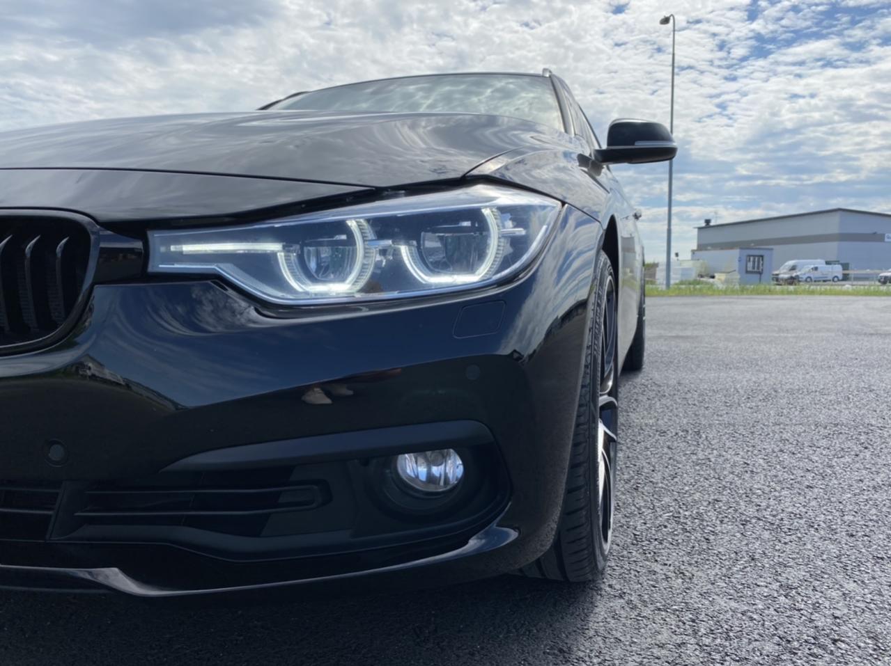

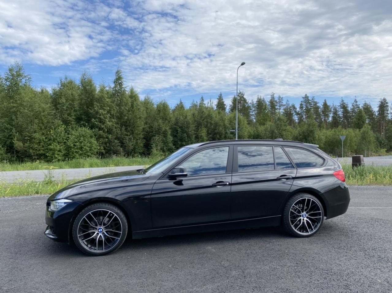

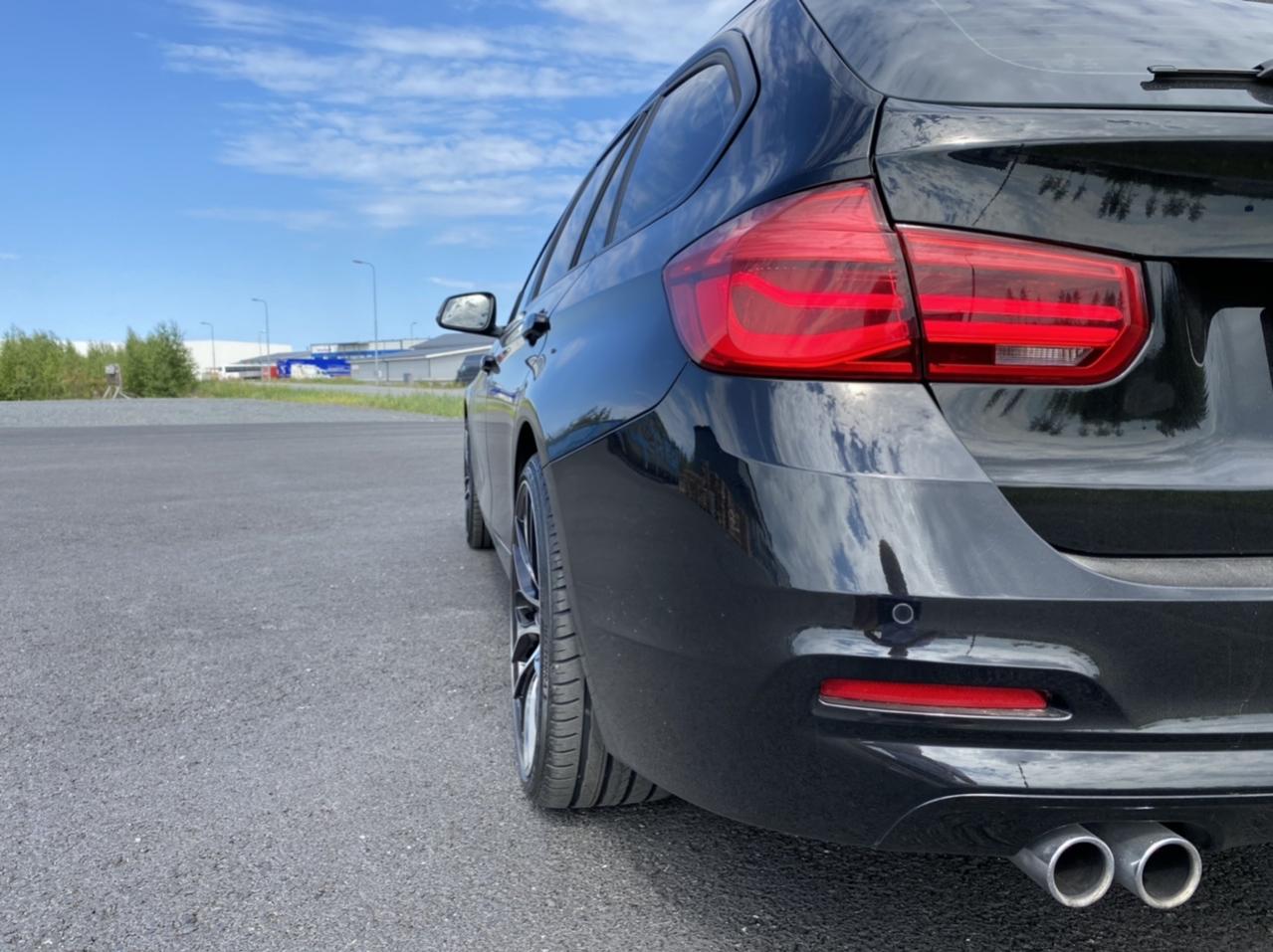

        Omaan autoon F31 2016 tuli eilen BMW style 405m replica 19” vanteet.
        Eteen 19x8.5 ET 35 Rengas 235/35r19
        Taakse 19x9.5 ET 40 Rengas 265/30r19
        Tällä hetkellä vielä vakio alustalla mutta tarkoituksena laittaa H&R madallusjouset.

          Näyttääpä hyvältä! Onko tuo sportline -alusta?
          • Vilhartti
            • Jun 2020
            • 5
            • Seinäjoki
            #395
            Kiitokset! Omaan silmään passaa myös hyvin! Kyllä mielestäni taitaa olla ihan normaali alusta vaikka sisältä löytyykin sporttipenkit ja msport ratti ihan tehtaalta päin.

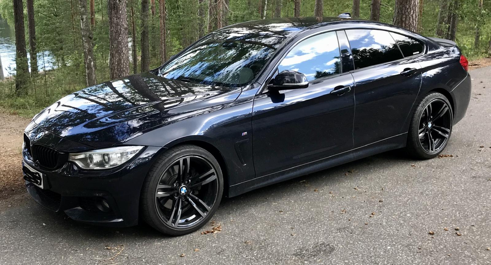

              Tuli laitettua aidot M4 vanteet ja renkaat alle F36:seen.
              Vanteet et28 9x19 ja et40 10x19, renkaat 255/35/19 ja 275/35/19 michelin pilot super sportit.
