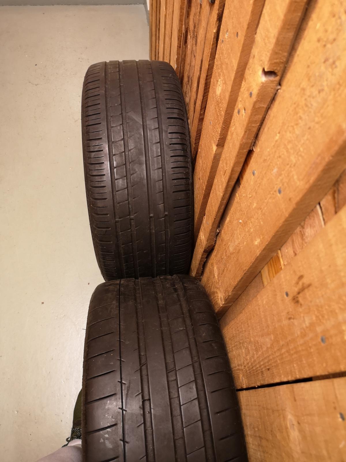

                        niin korkeus suunnassa? 265/30 sukelsi juuri kaareen osumatta siihen. En oikeen sisäistä sitä, että jos ostat sentin kapeemman kumin niin sielä ois sentti vähemmän tilaa? korkeus suunnassa ymmärrän sen, mutta eihän sen pitäis olla ongelma jos se 265 menee kaareen nätisti niin puoli senttiä kapeampi ja sentin korkeampi pitäisi mennä myös :think Jos kumi kapenee ja se on vähä korkeempi ku edeltävä niin eihän se leveyttä sillon kasva
                        Toki nyt olettaen että toleranssit ei muutu. Rengasmerkeissä kun tuppaa eroja olemaan.
                        Myös veny tulee eri matkalla (eri profiili), joten kumin olka voi olla samassa tai hiukan ulompana valmistajasta riippuen, kun puhutaan kuitenkin vain 5mm leveyserosta paperilla per puoli...mutta kuten sanottua kokeilemalla sen tietää
                        Edit. Vähän huono kuva, mutta esimerkkinä 235/35 Pirelli vs Conti, Contissa olat selvästi ulompana.
