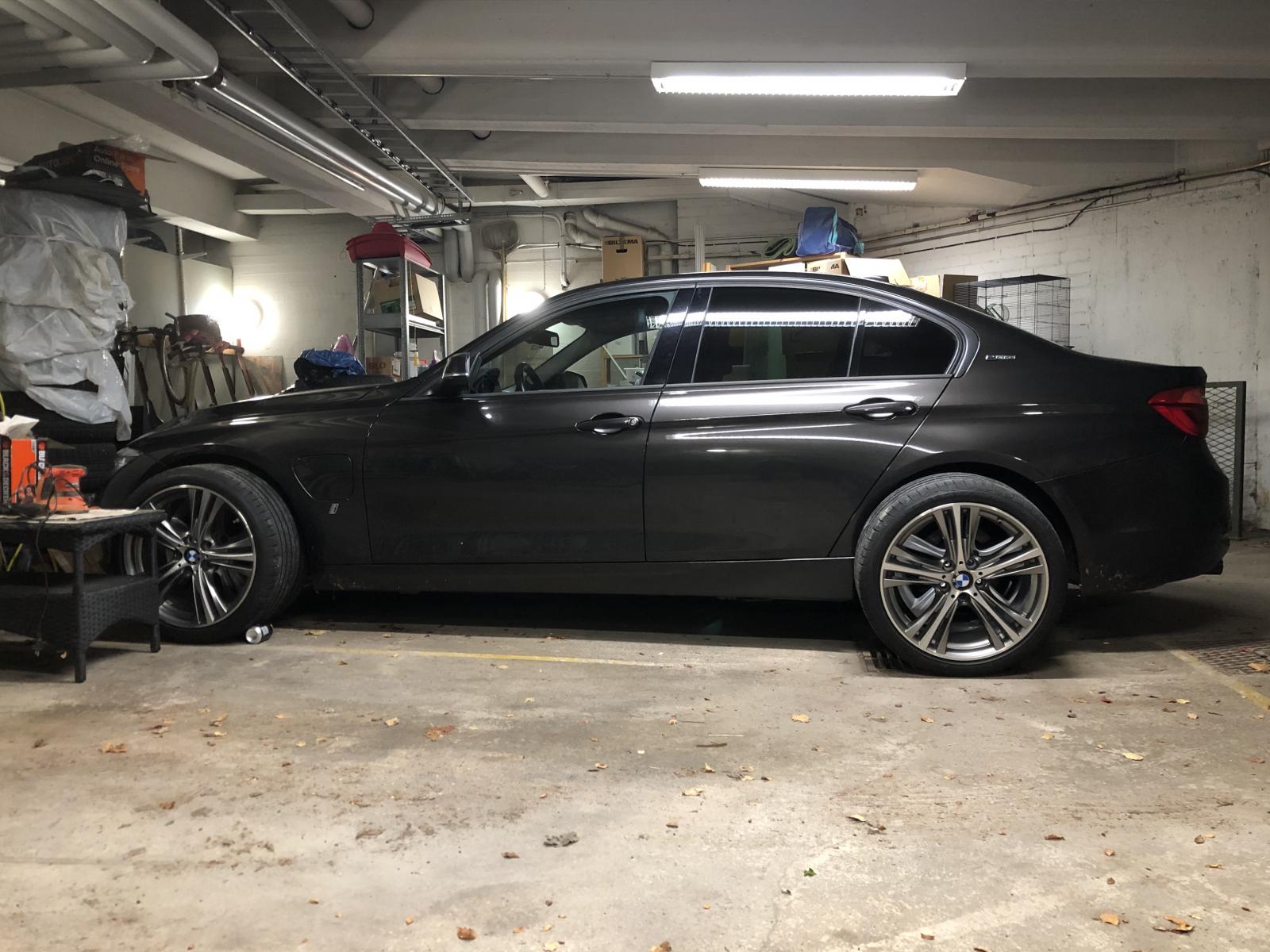

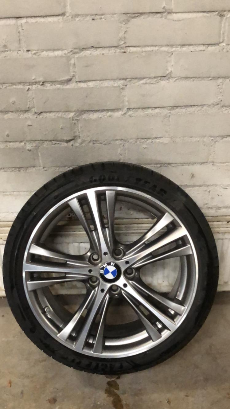

            Pari viikkoa siinä meni arpoessa, että uutta aftermarkettia vai käytettyä, ja 18- vai 19-tuumaista. Tuollaiset OEM 407:t, koossa 19, kävin hakemassa Tampereen takaa.
            Joudun kuivaharjoittelemaan vanteilla, en taida jaksaa vaihtaa enää ennen talvirenkaita kun Mette lupaa lunta :think
            G31 530e xDrive -21, Audi TT -99
