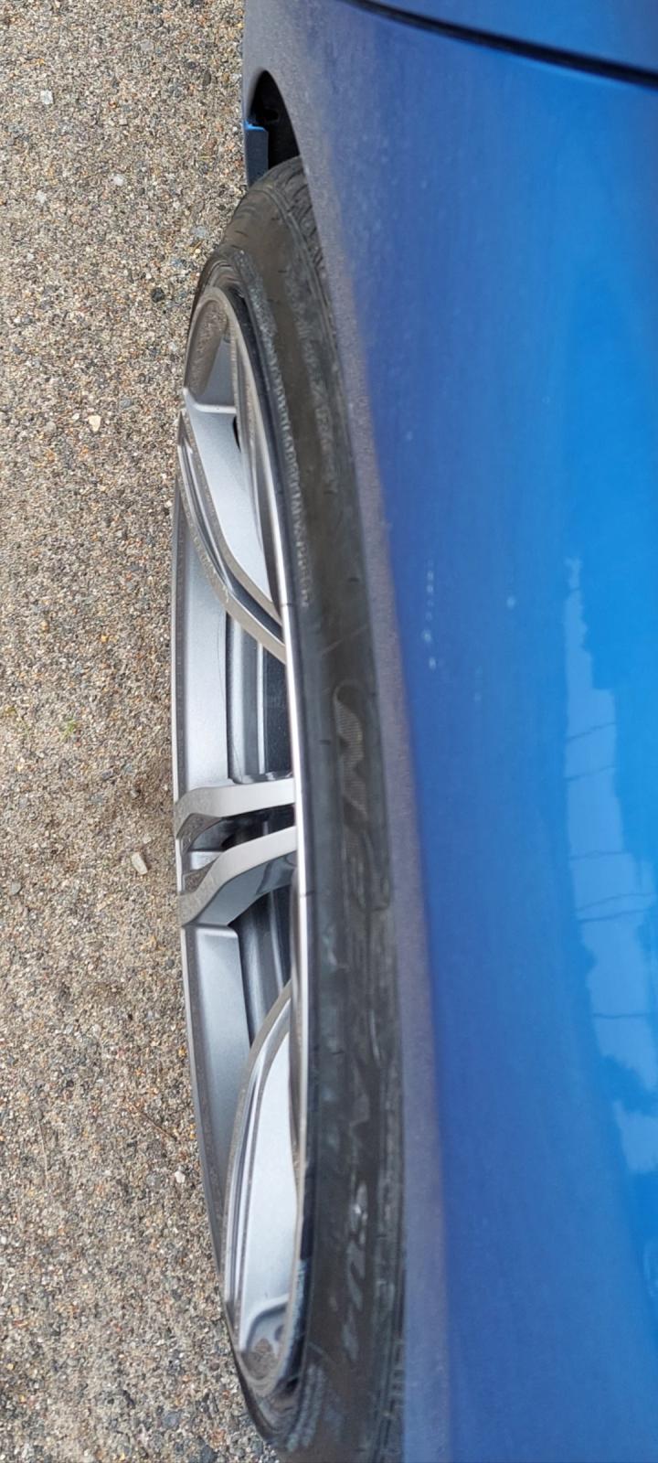

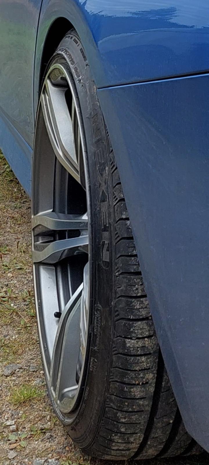

                      #490
                      Originally posted by Ozzy #69# View Post
                      Onkos kellään 9x19 et 35 ja 10x19 et 38 tienoilla olevaa settiä alla?
                      Tuollaista katsellut mutta rengastus taitaa olla vähän haasteellinen. Optimi varmaan olisi 235/40 eteen ja 265/35 taakse, mutta taitaa tuo 265 raapia takana? Tietty sitten orkkiskoko 225/40 ja 255/35 mutta tulee jonkin verran venyä.... :think
                      Pykälää matalemmilla renkailla taas pitäisi olla enemmän madallusta tai tulee wheelgappia rumasti.
                      F30 ja M-sport eibachin miedolla madalluksella.
                      Itellä juuri kyseinen setti 225/40 & 255/35 rengastuksella. Veny varmaan makuasia mikä on sitten liikaa, ei omasta mielestä paha. Kuvat takasesta miltä veny näyttää, mietoa madallusta vielä itsellenikin tulossa.
                      • Ozzy #69#
                        • Nov 2006
                        • 1673
                        #491
                        Kiitos tästä, selvensi paljon.
                        Osaatko sanoa mahtuisiko tuo lihaisampi rengas 265/35 sinne?
                        G20 330e M-Sport sunset orange
                        • juvee_
                          • Feb 2012
                          • 66
                          • Kuopio & Kouvola
                          #492
                          Kyllä pitäisi mahtua ihan mukisematta ja vielä reilulla madalluksellakin. Ainakin mitä ulkomaan foorumeita lueskellut niin 265/35 ei mitään ongelmia.
