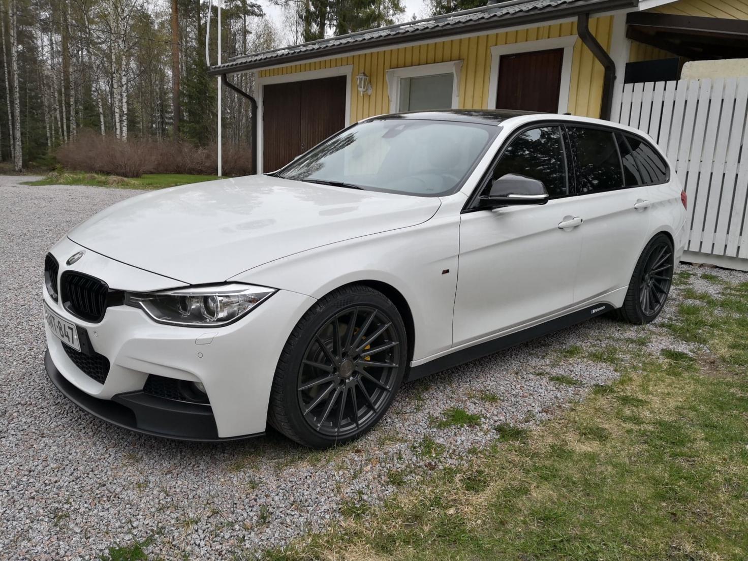

          Tässä tuo mainitsemani rengastus. Tämä neliveto ja adaptiivisella M-Sport-alustalla plus madallettu maltillisesti. Jää hiukan keula ylemmäs.
