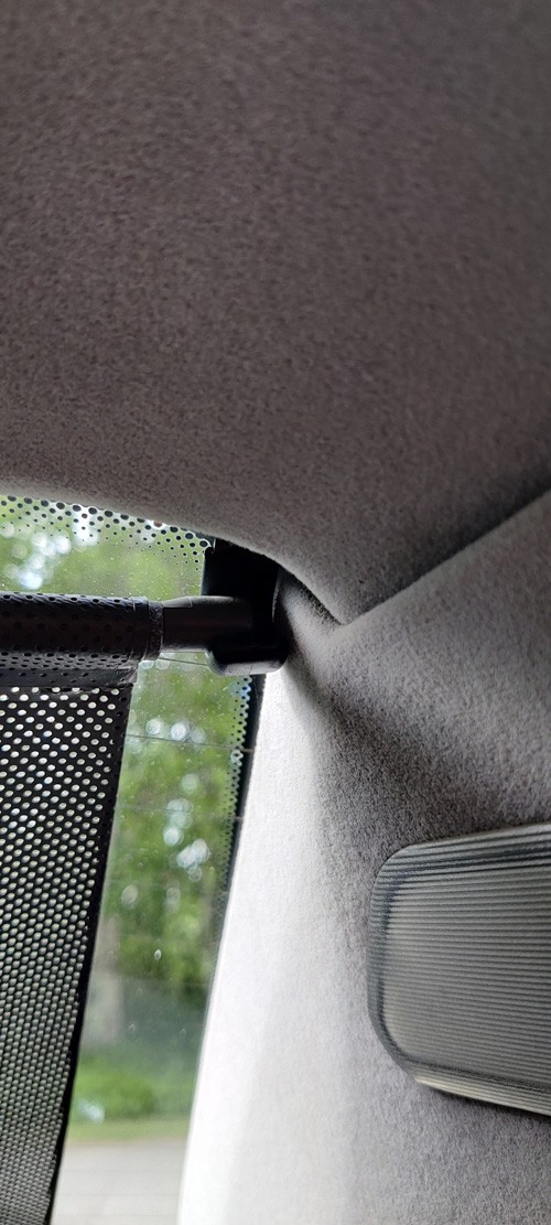

    Ainakin omaan 2/90 malliseen meni nuo mustat ihan vaan paikalleen napsauttamalla. Nuo ruuvattavat tosiaan 9/89 ja vanhempiin.

      #1052
      Olin sihtaillut noita turhan keskelle, kun ne tuleekin aivan pilarin pahvia vasten. Löytyi kolot sieltä ja onnistui lopulta minultakin, kiitos paljon.

        • Jarger
          • Mar 2005
          • 4736
          • Finnland
          #1054
          Heitin ton normi verhon ylös, eilen otin kuvan, kans 2/90 valmistettu auto. Edessä näkyy tuo yllä mainitsemani jälkiasennus alhaalla. Tumman lasin vuoksi tuo normaalikin on yleensä alhaalla, mutta kuvaan heitin sen ylös jotta näkyy paremmin erilleen ja tuon kiinnikkeen takia sen otin kun tein juttuja, muut kerkes vaan näyttään jo olennaisen ensin.
          Mun täytyy tieten joskus hattuhylly korjata, näyttää siellä olevan verhoilu vähän irti tuosta verhon alta. En tiedä ottaako verho pois kun noita on jo kaksi, tavallaan varmaan tuollainen jälkiasenteinenkin harvinainen, tai ainakaan itse en muista moista ennen nähneeni. Verhous harmaa, tuo tumma kalvo vaan värjää sitä kuvaan.
