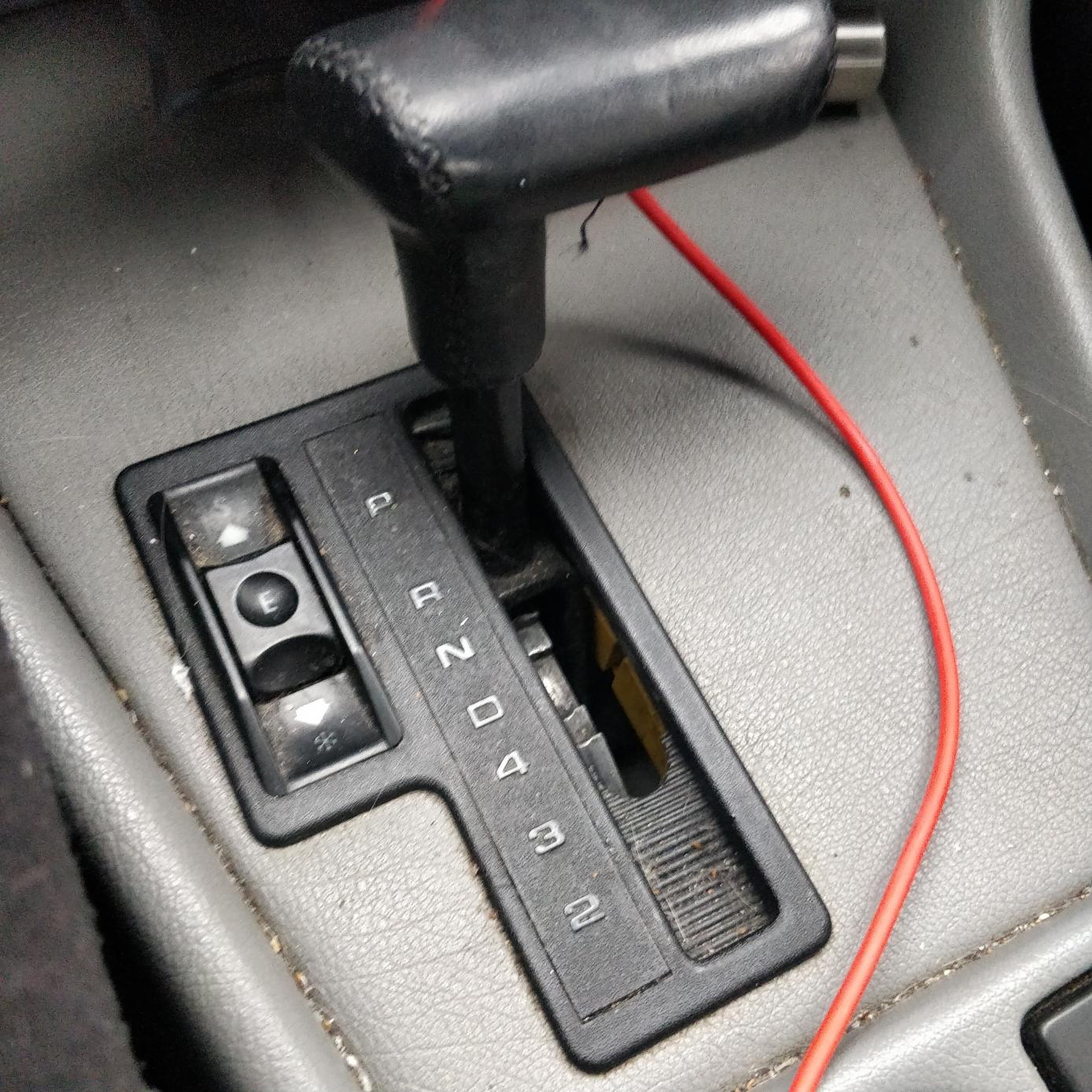

                Automaatin kepin muovin irrotus
                Eli mitenkäs irtoo tuo muovi tosta kepin ympäriltä, kun pitäs tuo suoja laittaa kunnolla
                • TuohkaRacing
                  • Jan 2008
                  • 63
                  • Hollola/Miekkiö
                  #308
                  toi numero liuska lähtee irti ja sen alla on ruuvit
                    Ja tarvitsee uuden osankin kun on jo kerran poikki tuo "suoja"
                    Ei ole kauhean kallis ostaa uutena.
