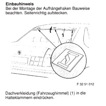

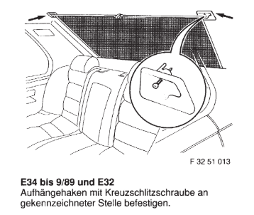

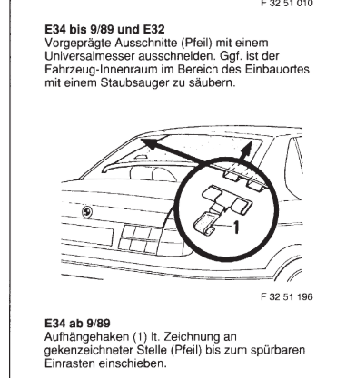

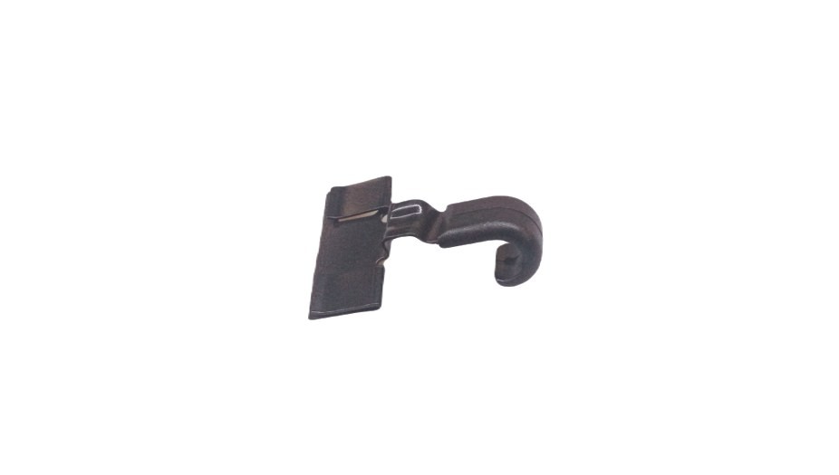

                              #1049
                              Hep, nyt vois varmaan jo kysellä kokemuksia.
                              Mulla on vm 95 540:ssä manuaalinen takalasin verho (saattaa olla jälkiasennettu), jolle yritin etsiä kiinnikkeitä.
                              Hommasin tällaset ja yritin asentaa niitä pellin väliin kattoverhoilun alle, mutta eivät tahdo sinne mahtua saatika siellä pysyä:
                              Aloin tutkimaan ja löyty tällanen dokkari: http://www.e38.org/e32/rear%20roller%20sunblind.pdf
                              Eli ilmeisesti pitäisi olla tällaiset kolot siellä, mutta omastani ei tahtonut löytyä:
                              Vaihtoehtoisesti ilmeisesti voi olla oheiset? (en löydä kyllä noitakaan):
                              Sitten vielä bonuksena on ilmeisesti tämän mallisia, tuossa puhutaan jotain että reiät löytyy valmiina ettei tarvitse porata. Onko tämä joku jälkiasennusversio?
                              Help?

                                #1050
                                Mulla on orkkiksena manuaalinen takaverho sedanissa, mutta kaiken kukkuraksi asennettu sen vierelle jälkeenpäin sellanen aikakautensa jälkiasennus, sähköinen ja toimii. Luulin sitä ensin orkkikseksi kunnes aloin katteleen hattuhyllyä. Onhan se toki varmaan Saksassa tehty, tohon aikaan ei Kiinan nippeleitä edes tehty. Toisaalta kyllä kai yksi riittäis
